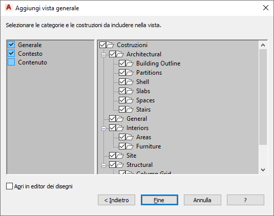

Per selezionare le costruzioni da utilizzare come riferimento nel disegno della vista, ovvero il contenuto, attenersi alla procedura indicata di seguito. Per default, ogni costruzione è associata come riferimento esterno.
La selezione delle costruzioni è l'operazione principale nel processo di creazione dei disegni della vista. I disegni della vista sono composti principalmente da costruzioni di riferimento.
Vi sono due modi per rendere la selezione delle costruzioni più agevole:
  1. Definire le proprietà generali e il contesto del disegno della vista.
  2. Creare l'insieme di selezione delle costruzioni per il disegno della vista.
    Per... Procedere nel modo seguente...
    Selezionare un'intera categoria da includere nel disegno della vista Selezionare la categoria. Tutte le costruzioni nella categoria vengono selezionate automaticamente. Se in seguito si aggiungono costruzioni alla categoria, sono incluse nel disegno della vista.
    Selezionare una costruzione da includere nel disegno della vista Espandere le categorie come necessario e selezionare la costruzione.
    Escludere una categoria dal disegno della vista Deselezionare la casella relativa alla categoria. Tutte le costruzioni nella categoria vengono automaticamente deselezionate.
    Escludere una costruzione dal disegno della vista Deselezionare la costruzione.
  3. Determinare il metodo di riferimento delle costruzioni come riferimenti nel disegno della vista.
    Associare la costruzione al disegno della vista Selezionare la costruzione, fare clic con il pulsante destro del mouse, quindi selezionare Imposta tutto su associazione.
    Nota: L'associazione di un riferimento esterno rappresenta il metodo di inserimento di default per le viste. Se il comando Imposta tutto su associazione non è disponibile, la costruzione è già stata associata.
    Sovrapporre la costruzione al disegno della vista Selezionare la costruzione, fare clic con il pulsante destro del mouse, quindi selezionare Imposta tutto su sovrapposizione.
    Nota: Se il comando Imposta tutto su sovrapposizione non è selezionabile, la costruzione è già stata sovrapposta.
  4. Se si desidera visualizzare immediatamente il disegno della vista, selezionare Apri in editor dei disegni.
  5. Fare clic su Fine.
