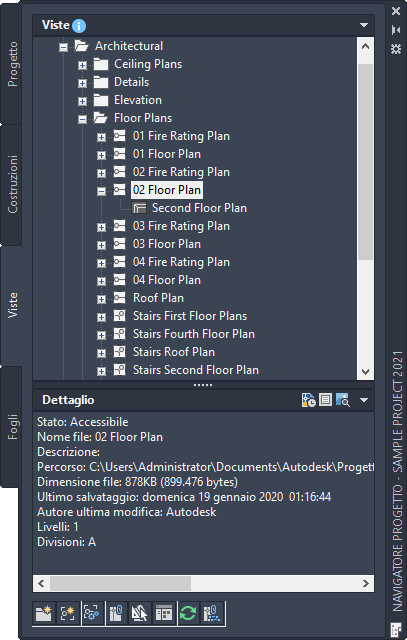

  1. Nella barra degli strumenti Accesso rapido, fare clic su Navigatore progetto.
  2. Nella scheda Viste selezionare la categoria Viste o la relativa sottocategoria in cui si desidera aggiungere il nuovo disegno di vista.
  3. Aggiungere un nuovo disegno di vista al progetto in uno dei seguenti modi:
    • Fare clic con il pulsante destro del mouse sulla categoria in cui inserire il nuovo disegno della vista, quindi scegliere Disegno nuova vista e scegliere il tipo di vista (Generale, Sezione/prospetto o Dettaglio).
    • Nella parte inferiore della scheda Viste della barra degli strumenti, fare clic su e nella finestra di dialogo Aggiungi vista selezionare il tipo di vista Generale, Sezione/prospetto o Dettaglio.
