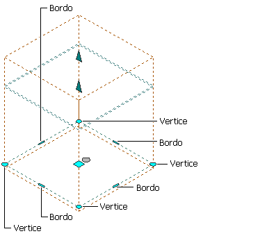

È possibile modificare un vano mediante grip.
Il grip Bordo include quattro modalità di modifica:

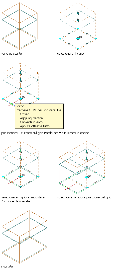

- Offset: è la modalità di default. Utilizzare questa modalità per spostare il bordo selezionato perpendicolarmente al punto medio del bordo stesso. A seconda della forma del contorno e del bordo, le linee vicine possono essere estese o ritagliate e, se necessario, vengono aggiunte nuove linee.
Applicazione di offset al bordo di un contorno vano mediante il grip Bordo

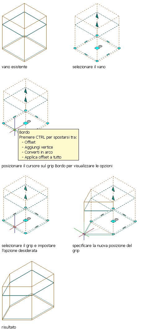

- Aggiungi vertice: utilizzare questa modalità di modifica per aggiungere un vertice al bordo selezionato e creare un nuovo bordo. Se il bordo selezionato è un arco, anche il nuovo bordo sarà un arco.
Aggiunta di un vertice al bordo di un contorno vano mediante il grip Bordo

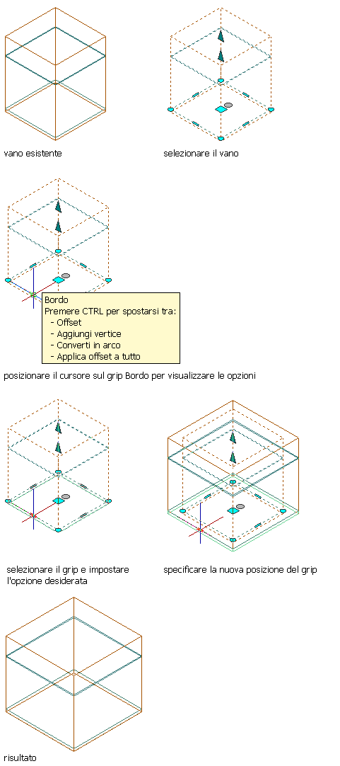

- Applica offset a tutto: utilizzare questa opzione per spostare tutti i bordi di un vano in base alla stessa distanza. Quando si trascina un bordo, tutti gli altri bordi vengono riposizionati di conseguenza. Questa opzione è molto utile per operazioni di ridimensionamento uniforme, quali la scalatura di un contorno vano.
Applicazione di offset a tutti i bordi di un contorno vano mediante il grip Bordo
