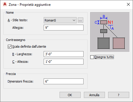

- Fare clic su
Proprietà aggiuntive.
- In Nome, per Stile di testo, selezionare un stile per il nome di zona dall'elenco a discesa o fare clic sul pulsante del foglio di lavoro e creare un nuovo stile di testo, che sarà successivamente selezionabile dall'elenco.
- Per Altezza immettere il valore desiderato.
- In Contrassegno specificare se si desidera definire la scala del contrassegno di zona.

Selezionare Scala definita dall'utente e immettere i valori desiderati per Larghezza e Altezza. |
- In Freccia immettere il valore desiderato per Dimensioni freccia.

Deselezionare Disegna tutto. |
| Fare in modo che il tratteggio della zona venga applicato sia ai vani associati direttamente sia ai vani associati tramite un'altra zona |
Selezionare Disegna tutto. |
- Fare clic su OK.
