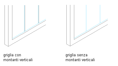

Per rimuovere un montante verticale da una facciata continua, attenersi alla procedura indicata di seguito. È possibile creare una definizione di montante verticale con larghezza e profondità zero. I riempimenti adiacenti si espanderanno fino a riempire lo spazio occupato dal montante verticale. Questo è un metodo efficace per rappresentare le vetrate continue.
