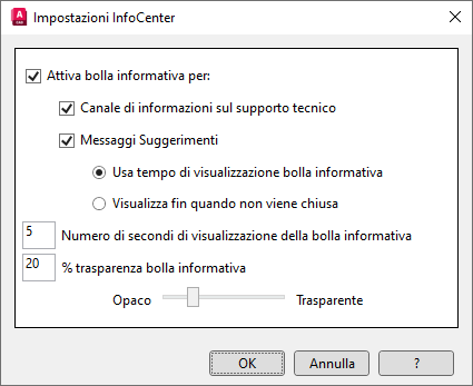

OPZIONI (comando) Trova:
Vengono visualizzate le opzioni seguenti.
Controlla se la funzionalità di notifica della bolla è attivata o disattivata.
Controlla se le notifiche del supporto tecnico vengono visualizzate.
Controlla se vengono visualizzati messaggi e suggerimenti utili.
I messaggi Suggerimenti visualizzano informazioni della Knowledge Base e messaggi di istruzioni di carattere generale. Fare clic sul testo o sull'icona Espandi per visualizzare informazioni dettagliate.
Visualizza il messaggio della notifica bolla per il numero di secondi specificato di seguito.
Consente di specificare la durata di visualizzazione della bolla prima che questa si chiuda automaticamente.
Controlla il livello di trasparenza delle bolle da 0 (opaco) a 80 (quasi trasparente)
