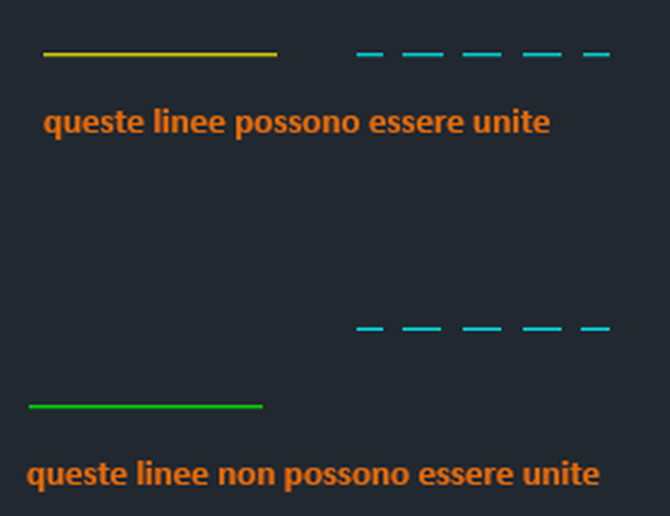

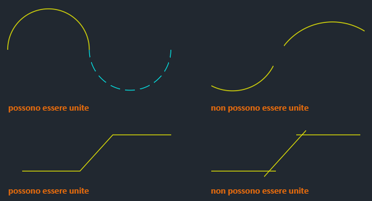

Due importanti termini con cui acquisire familiarità quando si uniscono gli oggetti sono collineare e complanare.
Gli oggetti devono essere collineari o toccarsi da un'estremità all'altra. L'unione estenderà solo gli oggetti collineari.

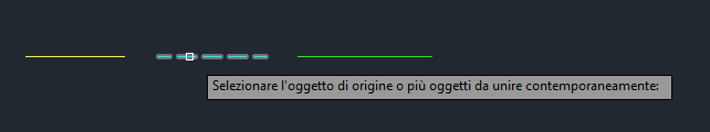

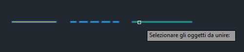

Iniziamo unendo le linee che presentano spazi interposti.
È inoltre possibile immettere UNISCI alla riga di comando.
Gli oggetti selezionati dopo l'oggetto di origine erediteranno le proprietà dell'oggetto di origine.

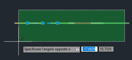

È possibile selezionare più linee. Se gli oggetti non si toccano da un'estremità all'altra o non sono collineari, il comando UNISCI li ignorerà.
In questo esempio, seleziono le due linee rimanenti.
È fantastico. Gli spazi vengono chiusi tra le linee creando un'unica linea dalle tre linee collineari precedenti.

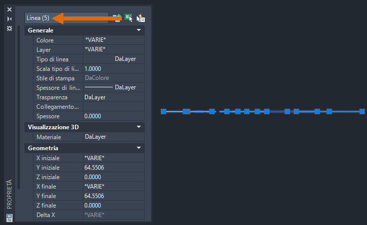

Riproviamo, ma questa volta selezioniamo una linea diversa come oggetto di origine.
È inoltre possibile immettere A alla riga di comando.
Esaminiamo questo esempio in maniera più dettagliata.
Notare che la linea nascosta è stata inclusa anche nel gruppo di selezione. Questo non è un problema perché la linea nascosta verrà ignorata.
La tavolozza Proprietà mostra che sono state selezionate cinque linee.
Le cinque linee vengono unite in una singola linea utilizzando i valori delle proprietà dell'oggetto di origine, in questo caso la linea nascosta.

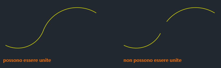

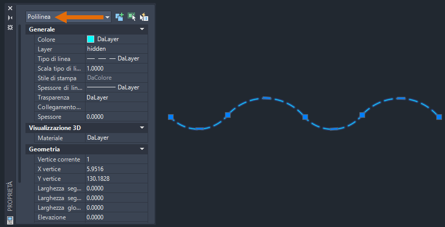

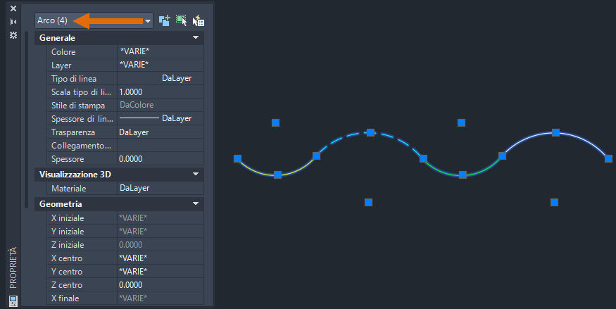

Finora abbiamo unito le linee. Ora osserviamo l'unione degli archi. Il processo è molto simile all'unione delle linee, ma con alcune differenze.
A differenza dell'unione delle linee, quando si uniscono gli archi, devono toccarsi da un'estremità all'altra ed essere complanari.

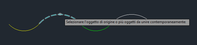

Iniziamo unendo alcuni archi.
Gli oggetti selezionati dopo l'oggetto di origine ereditano le proprietà dell'oggetto di origine.

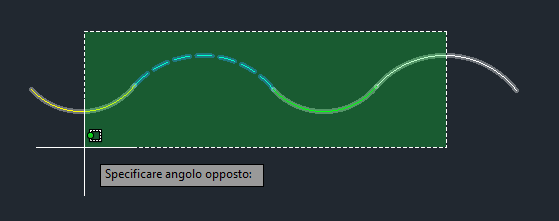

È possibile selezionare più oggetti. Se gli oggetti non si toccano da un'estremità all'altra, il comando UNISCI li ignorerà.
In questo esempio, utilizzo una finestra Interseca per selezionare gli archi rimanenti.
Per ulteriori informazioni sui metodi di selezione degli oggetti, vedere Hai provato? Finestra, intercettazione, lazo e molto altro.
I quattro archi separati vengono uniti in un unico oggetto polilinea. È possibile modificare questa polilinea mediante i grip. Per ulteriori informazioni sulle tecniche di utilizzo dei grip, vedere Hai provato? Operazioni disponibili con i grip.
Per ulteriori informazioni sulle polilinee degli oggetti, vedere Informazioni sulle polilinee.

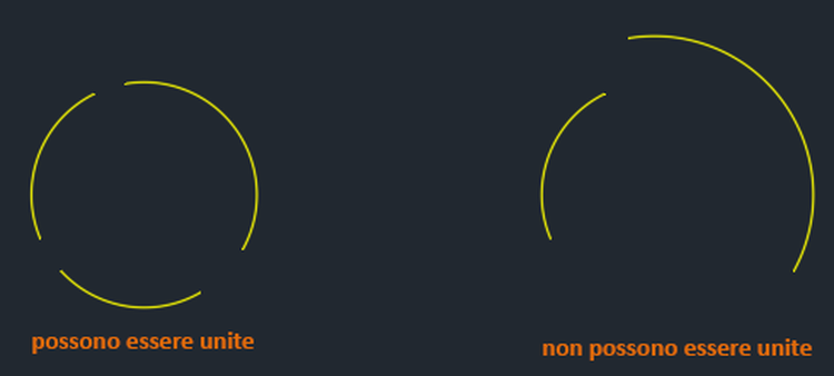

Finora abbiamo unito linee collineari e archi complanari che si toccano da un'estremità all'altra.

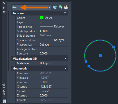

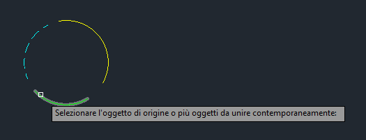

Supponiamo di avere un cerchio suddiviso in diversi segmenti di arco. Poiché questi archi condividono lo stesso punto centrale e lo stesso raggio, possono essere uniti, anche se presentano uno spazio interposto.
Quando si uniscono archi che condividono un punto centrale e un raggio comuni, è necessario disporre di almeno due archi da unire. Non è possibile unire più archi per creare un cerchio chiuso.
Iniziamo unendo questi archi con uno spazio tra i rispettivi punti finali.
È possibile selezionare più archi anche se non si toccano, purché condividano lo stesso punto centrale e lo stesso raggio.
L'ordine in cui si selezionano gli archi determina la direzione dell'unione: in senso orario o antiorario.
I tre archi sono stati uniti in un singolo oggetto arco.

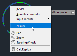

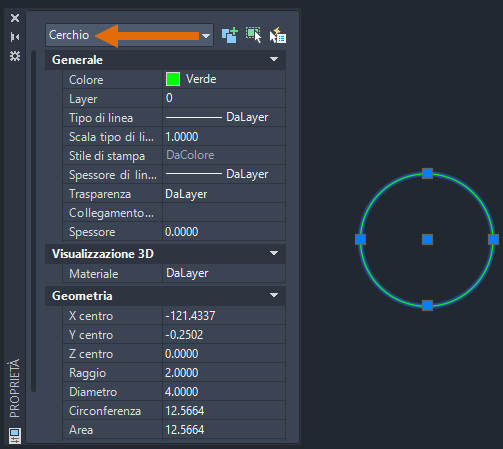

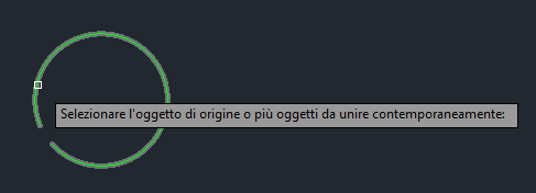

Selezionando tutti gli archi non si creerà un cerchio. Per creare un cerchio da un arco, utilizzare l'opzione Chiudi.
L'arco viene convertito in un oggetto cerchio.

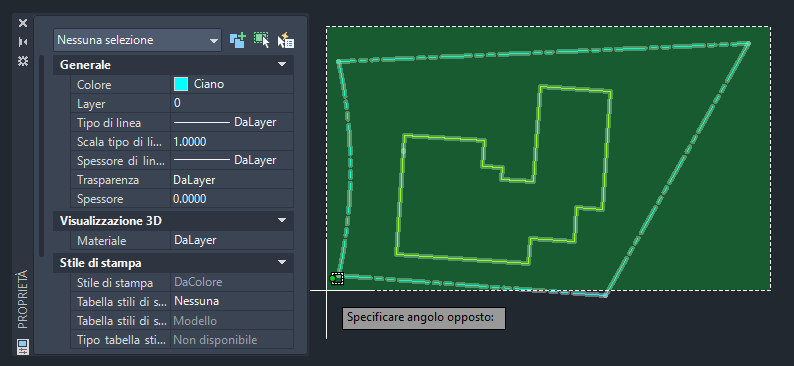

Ora che sono state descritte le nozioni di base riguardanti l'unione di linee e archi e la chiusura di un arco per creare un cerchio, è necessario creare una polilinea chiusa da diverse linee e mostrarne l'utilizzo.
L'esempio seguente è costituito da diversi oggetti linea e arco singoli.

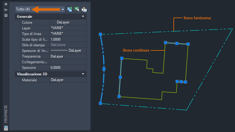

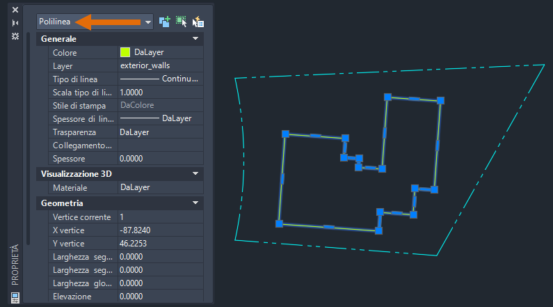

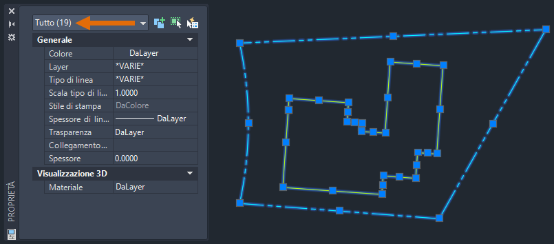

Selezioniamo le linee continue e le trasformiamo in una polilinea chiusa.

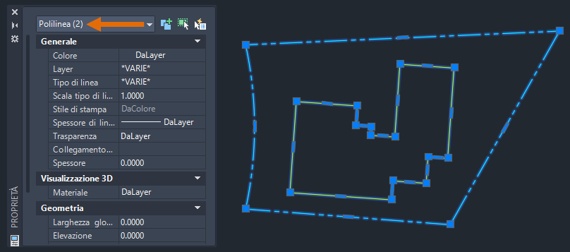

Ora, quando seleziono la linea continua, viene visualizzata nella tavolozza Proprietà come oggetto polilinea.
Nell'esempio precedente, ho fatto attenzione a selezionare solo le linee continue e una delle linee fantasma. In questo modo, la linea fantasma è stata ignorata come parte della selezione.
Proviamo di nuovo, ma questa volta selezionerò tutte le linee del disegno utilizzando una finestra Interseca.
Ora, quando seleziono la linea continua e la linea fantasma, nella tavolozza Proprietà sono elencati i due oggetti polilinea separati selezionati. In un'istanza del comando UNISCI, sono stato in grado di unire molte linee e archi in più polilinee.

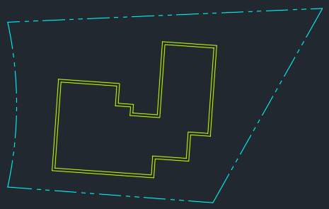

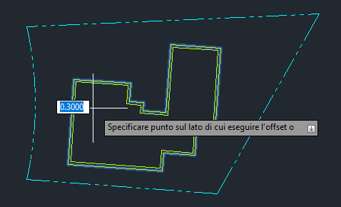

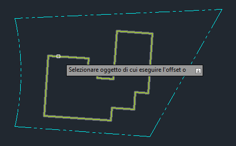

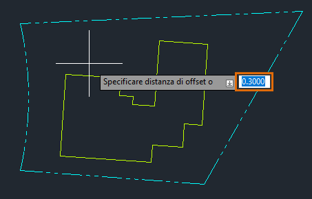

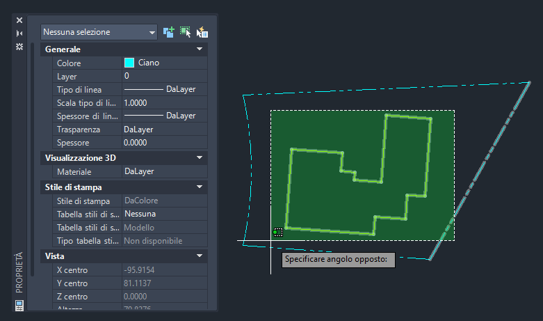

Nell'esempio seguente, utilizzerò OFFSET per creare una nuova polilinea con una distanza specifica dalla polilinea originale.
È inoltre possibile immettere OFFSET alla riga di comando.
Selezionando la polilinea chiusa e utilizzando OFFSET, sono stato in grado di creare una nuova polilinea all'interno della polilinea originale.

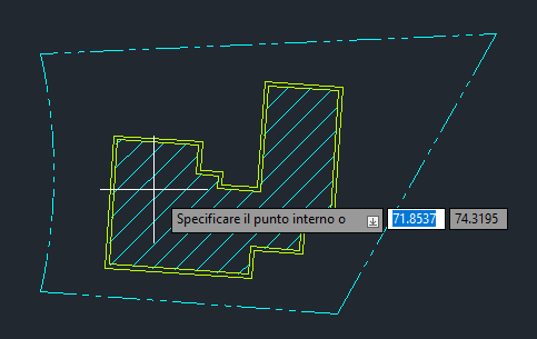

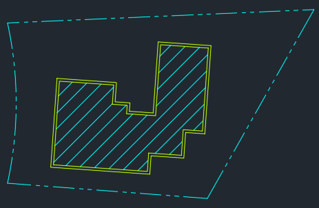

Nell'esempio seguente, utilizzerò la polilinea chiusa come contorno di tratteggio e tratteggio all'interno della polilinea.
È inoltre possibile immettere TRATTEGGIO alla riga di comando.
Ho utilizzato la polilinea chiusa dell'esempio precedente come contorno per il tratteggio.
