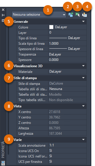

Ogni oggetto AutoCAD dispone di un proprio gruppo di proprietà. Le proprietà generali, quali colore, layer, tipo di linea, scala del tipo di linea, spessore di linea e altre, sono comuni alla maggior parte degli oggetti. Alcuni oggetti hanno proprietà specifiche per se stessi.

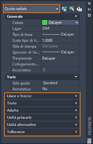

| Numero | Nome | Descrizione |
| 1 | Filtro Tipo di oggetto | Visualizza il tipo di oggetti selezionati. Utilizzare l'elenco a discesa del filtro Tipo di oggetto quando si selezionano più tipi di oggetto e si desidera modificare le proprietà di un singolo tipo di oggetto alla volta. |
| 2 | Attiva/Disattiva il valore della variabile di sistema PICKADD. | Attiva (1) e disattiva (0) la variabile di sistema PICKADD. Quando la variabile di sistema PICKADD è attivata ( ), ogni oggetto selezionato, singolarmente o tramite una finestra di selezione, viene aggiunto al gruppo di selezione corrente. Quando PICKADD è disattivata ( ), gli oggetti selezionati sostituiscono il gruppo di selezione corrente.
Nota: Quando PICKADD è impostata su 0, è possibile tenere premuto il tasto MAIUSC per aggiungere oggetti al gruppo di selezione corrente.
| 3 | Seleziona oggetti | Seleziona gli oggetti desiderati utilizzando qualsiasi metodo di selezione. Nella tavolozza delle proprietà vengono visualizzate le proprietà comuni agli oggetti selezionati. È quindi possibile modificare le proprietà degli oggetti selezionati nella tavolozza Proprietà oppure apportarvi altre modifiche digitando un comando di modifica. |
| 4 | Selezione rapida | Visualizza la finestra di dialogo Selezione rapida. Utilizzare Selezione rapida per creare gruppi di selezione in base a criteri di filtraggio. |
| 5 | Generale | Visualizza le proprietà generali dell'oggetto selezionato o le impostazioni del disegno corrente (quando non è selezionato alcun elemento). Questa sezione include anche un insieme di strumenti Layer. |
| 6 | Visualizzazione 3D | Visualizza le proprietà di visualizzazione 3D per il disegno o la selezione corrente. |
| 7 | Stile di stampa | Visualizza le impostazioni relative allo stile di stampa, incluse le opzioni della tabella stili di stampa che è possibile assegnare al disegno corrente o ad un oggetto selezionato. |
| 8 | Vista | Quando non è selezionato alcun oggetto, visualizza le impostazioni della vista corrente. |
| 9 | Varie | Visualizza altre impostazioni del disegno e proprietà della finestra, quali la scala di annotazione corrente, le impostazioni di visualizzazione delle icone UCS e lo stile di visualizzazione. |

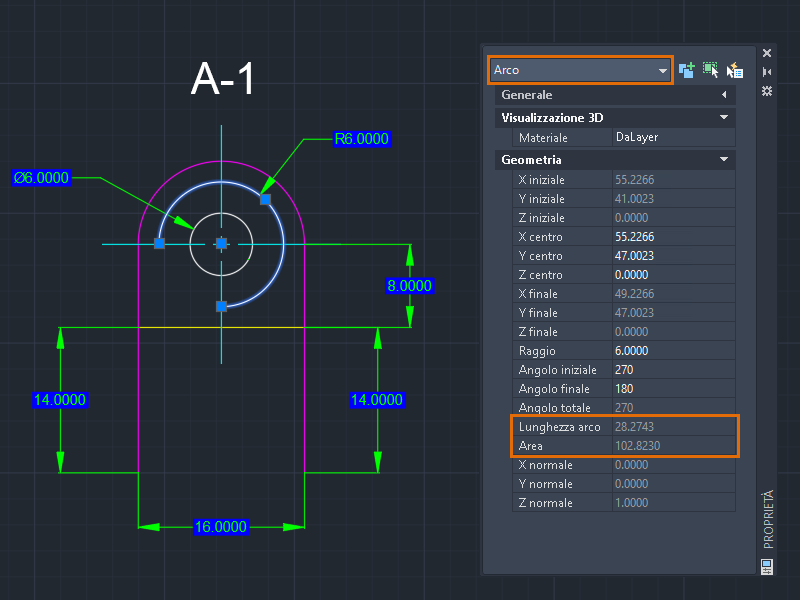

Oltre a visualizzare le impostazioni correnti del disegno, la tavolozza Proprietà è uno strumento potente per la modifica delle proprietà degli oggetti. In questo esercizio, verranno apportate alcune modifiche alle proprietà di una parte meccanica semplice.
È inoltre possibile aprire un disegno personalizzato.
Trova

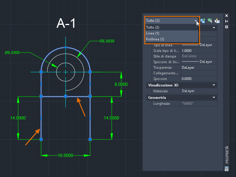

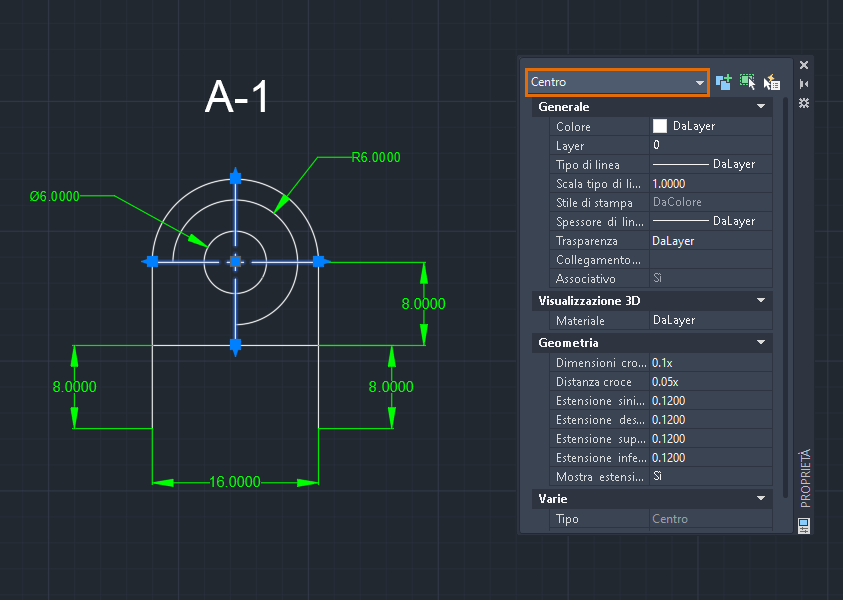

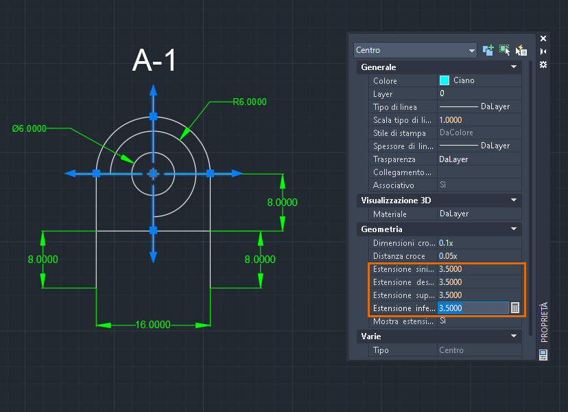

Le proprietà del centro selezionato vengono visualizzate nella tavolozza Proprietà.
Per ulteriori informazioni sulla selezione di oggetti, vedere Hai provato? Finestra, intercettazione, lazo e molto altro.

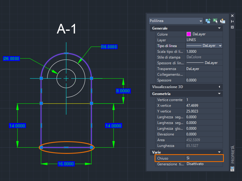

Notare che le proprietà disponibili per la polilinea sono diverse da quelle del centro.

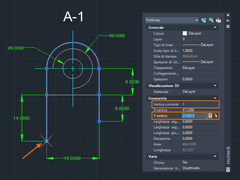

Le polilinee sono costituite da uno o più segmenti di linea o arco. Un vertice definisce l'inizio e il punto finale di un segmento. L'ordine dei vertici segue il modo in cui la polilinea è stata creata.
Si supponga di voler stirare i singoli segmenti della polilinea.

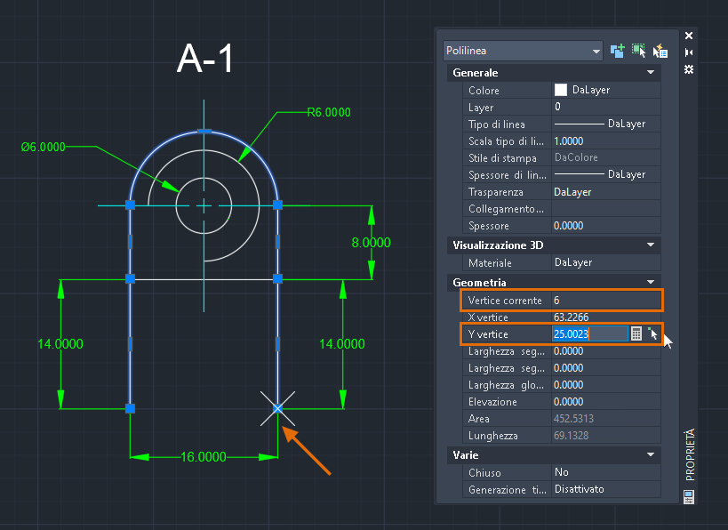

Un contrassegno X indica il vertice della polilinea che si sta modificando. È possibile modificare un solo vertice alla volta.
Ora, il primo e l'ultimo vertice della polilinea vengono allineati. Questo metodo di modifica dei vertici è utile quando si conoscono le coordinate assolute desiderate.

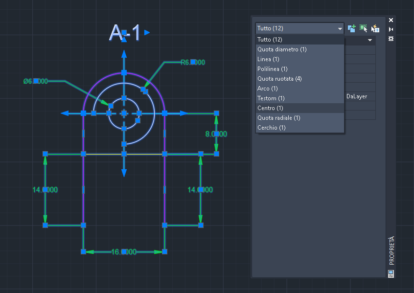

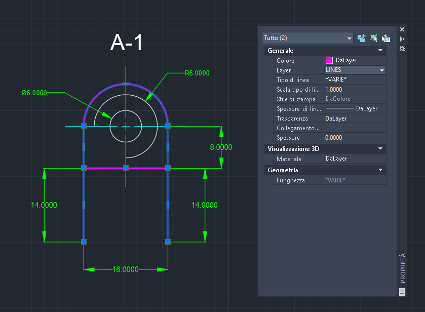

Quando si selezionano più oggetti, nella tavolozza Proprietà vengono visualizzate solo le proprietà comuni. Alcune di queste proprietà possono essere modificate e qualsiasi modifica apportata ad una proprietà viene applicata a tutti gli oggetti del gruppo di selezione. Utilizzare la tavolozza Proprietà per impostare una proprietà di più oggetti sullo stesso valore.
Se tutti gli oggetti selezionati condividono lo stesso valore per una proprietà, tale valore viene mostrato nella tavolozza Proprietà. In caso contrario, se gli oggetti selezionati hanno valori diversi per una proprietà, viene mostrata l'opzione *VARIE* nella tavolozza Proprietà.
L'elenco a discesa del filtro Tipo di oggetto visualizza il numero e i tipi di oggetti selezionati. La tavolozza Proprietà visualizza sia le proprietà modificabili, sia quelle di sola lettura. Una proprietà può essere di sola lettura (disattivata) perché il suo valore viene calcolato o assegnato automaticamente o dipende dal valore di un'altra proprietà.

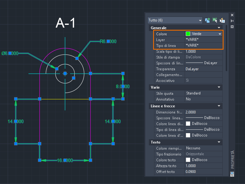

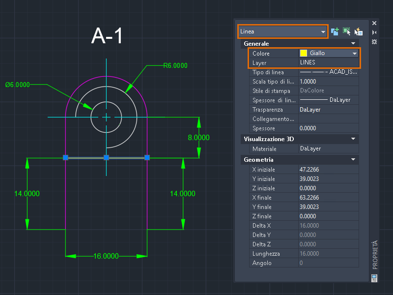

La modifica di una proprietà degli oggetti selezionati in DaLayer eredita i valori delle proprietà del layer corrente. Poiché la proprietà Colore degli oggetti selezionati è impostata su DaLayer, gli oggetti ora visualizzano il colore definito per il layer LINES.
L'oggetto viene visualizzato con il nuovo colore, indipendentemente dal colore assegnato al layer.
A volte, è necessario un modo rapido e semplice per filtrare gli oggetti. La tavolozza Proprietà consente di filtrare gli oggetti e applicare le modifiche agli oggetti selezionati in base al tipo.
Continuo a lavorare con il disegno creato in precedenza. Se lo si desidera, è possibile aprire un disegno più complesso per questo esercizio.

Supponiamo di aver ricevuto un disegno con geometria che deve essere aggiornata o convertita nello standard aziendale.
Sebbene le quote siano visualizzate con lo stesso colore, è possibile notare che il layer e il tipo di linea assegnati alle quote variano.
È possibile modificare altre proprietà in DaLayer, come richiesto dall'azienda.

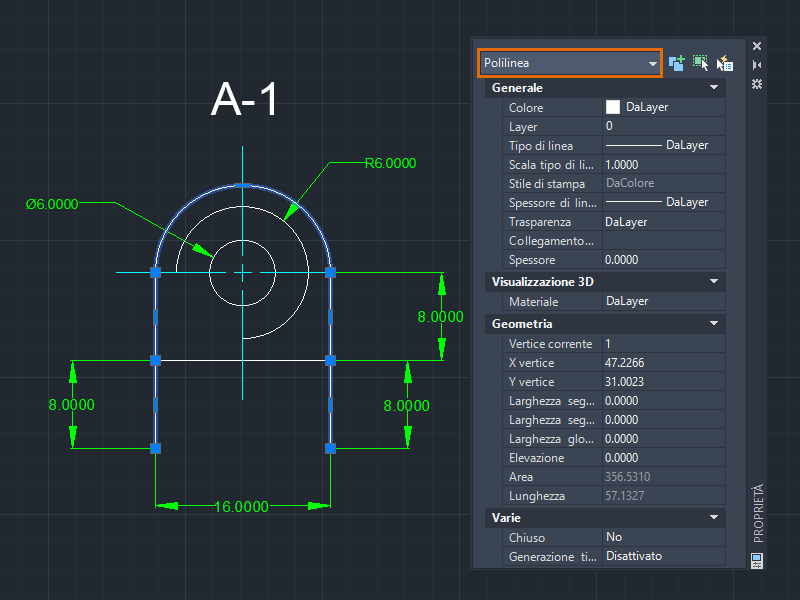

Una considerazione chiave per applicare correttamente un tratteggio ad un oggetto è che il contorno deve essere chiuso. Sebbene sia possibile specificare impostazioni quali la tolleranza di spazio per consentire il tratteggio all'interno di un oggetto aperto, è consigliabile assicurarsi che le aree di tratteggio siano chiuse.
A volte è difficile trovare e correggere piccoli spazi nel contorno, specialmente quando si lavora in disegni grandi o complessi. Questi spazi indesiderati potrebbero impedire la creazione del tratteggio desiderato. La tavolozza Proprietà consente di chiudere o aprire facilmente oggetti quali polilinee o spline.
Quando si chiude la polilinea, viene creato un segmento di linea dall'ultimo vertice della polilinea al primo vertice. La chiusura della polilinea mediante questo metodo non aggiunge un vertice all'oggetto.

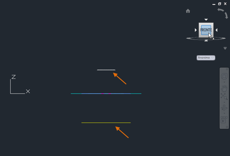

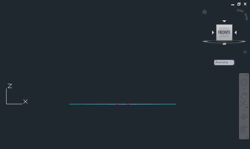

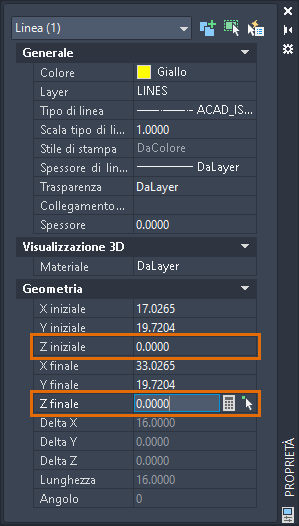

In AutoCAD, tutti gli oggetti geometrici 2D vengono creati sul piano XY. Ma a volte, gli oggetti vengono spostati lungo l'asse Z per progettazione o per errore. Quando gli oggetti non si trovano sullo stesso piano, gli snap ad oggetto potrebbero non funzionare come previsto o potrebbe verificarsi un errore durante l'esecuzione di operazioni quali la creazione di raccordi.
Per questo esercizio, spostiamo alcuni oggetti lungo l'asse Z. A tale scopo, è possibile orbitare attorno o ruotare il sistema di coordinate utente (UCS), quindi spostare alcuni oggetti lungo l'asse Z. Per ulteriori informazioni sul sistema di coordinate utente (UCS), vedere Hai provato? Utilizzo dell'UCS per il disegno 2D.

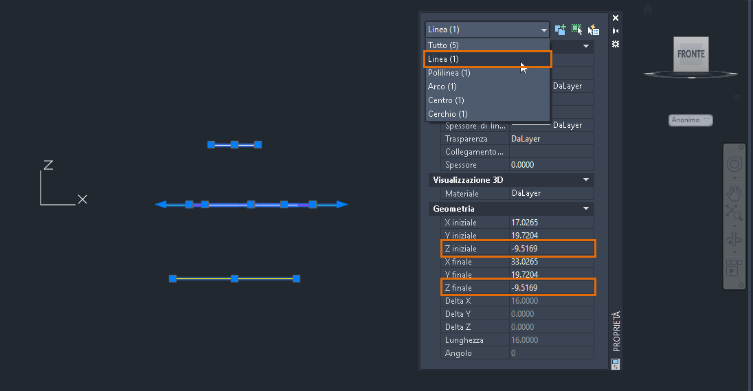

e selezionare tutti gli oggetti del disegno. Premere INVIO.

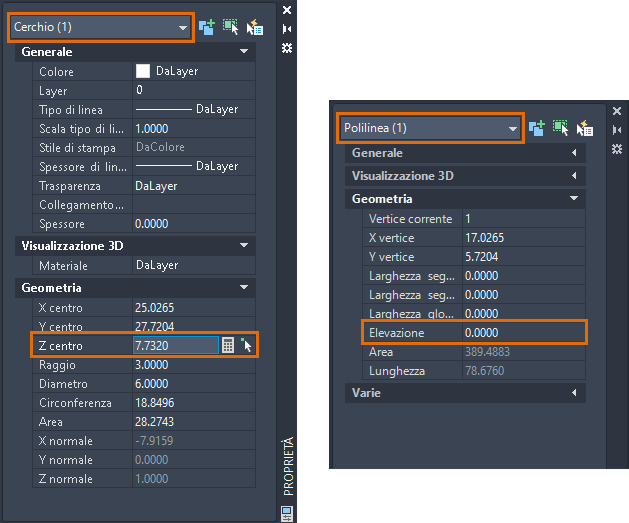

Se la coordinata dell'asse Z ha valori diversi da zero o *VARIE* come valore, significa che uno o più oggetti selezionati non sono complanari.
I nomi delle proprietà dell'asse Z saranno differenti per oggetti diversi. Un oggetto può avere una proprietà o una combinazione delle seguenti proprietà: Z iniziale, Z finale, Z posizione (testom), Z centrale (cerchi) o Elevazione (polilinee).
Tutti gli oggetti si trovano ora sullo stesso piano XY.
