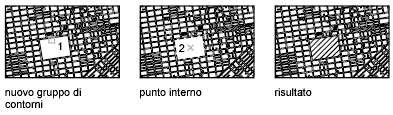

Come semplificare il tratteggio in un disegno complesso definendo un gruppo di contorni
Quando si applica un tratteggio a un'area di dimensioni limitate in un disegno complesso di grandi dimensioni, è possibile risparmiare tempo selezionando un gruppo ridotto di oggetti del disegno da utilizzare per la definizione del contorno di tratteggio.
  1. Fare clic su scheda Disegno > gruppo Tratteggio > Tratteggio.
  2. Nella finestra di dialogo Tratteggio e sfumatura, gruppo Contorni, fare clic su Aggiungi: scegli punti per contrassegnare il nuovo contorno.
  3. In alternativa, fare clic su Aggiungi: selezionare gli oggetti da prendere in considerazione per il tratteggio e premere INVIO.
    La selezione degli oggetti mediante una finestra di intersezione è spesso il metodo migliore.
  4. Specificare un punto all'interno di ciascuna area da tratteggiare.
  5. Fare clic su OK per applicare il tratteggio e terminare il comando.
