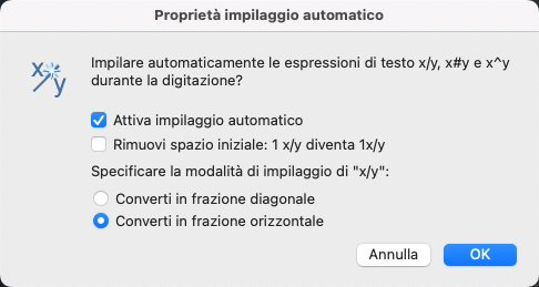

Imposta i valori di default per l'impilaggio automatico dei caratteri.
TESTOM (comando)
Insieme di strumenti: :
Vengono visualizzate le opzioni seguenti.
Impila automaticamente i caratteri numerici immessi prima e dopo il carattere di accento circonflesso, barra o cancelletto. Ad esempio, se si digita 1#3 seguito da un carattere non numerico o da uno spazio, il testo viene automaticamente impilato come frazione diagonale.
Rimuove gli spazi vuoti tra un numero intero e una frazione.
Converte il carattere barra in una frazione diagonale quando è attivato l'impilaggio automatico.
Converte il carattere barra in una frazione orizzontale quando è attivato l'impilaggio automatico.
