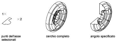

Punto iniziale dell'asse
Specifica il primo punto dell'asse di rivoluzione. La direzione positiva dell'asse va dal primo al secondo punto.
Punto finale dell'asse
Specifica il punto finale dell'asse di rivoluzione.

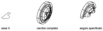

Asse X
Specifica come direzione positiva dell'asse l'asse X positivo del sistema UCS corrente.

Inverti
Cambia la direzione di rivoluzione; l'effetto è simile a immettere un angolo negativo (-). L'oggetto di rivoluzione a destra mostra una spline sottoposta a rivoluzione con lo stesso angolo dell'oggetto a sinistra, ma utilizzando l'opzione Inverti.
