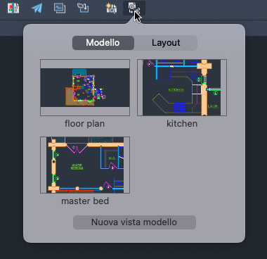

Scheda Modello
Se è attivo un layout, la selezione di una vista con nome salvata nello spazio modello consente di posizionare una finestra nel layout corrente. Fare clic su Inserisci nuova vista modello per creare una vista e inserirla nel layout attivo.
Se lo spazio modello è attivo, per passare ad una vista con nome, è necessario selezionarla. Fare clic su Nuova vista modello per creare una vista e aggiungerla alla raccolta di viste.

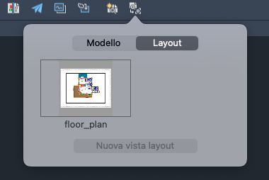

Scheda Layout
La selezione di una vista creata da un layout consente di passare a tale vista. Fare clic su Nuova vista layout per creare una vista di layout e salvarla nella raccolta.
