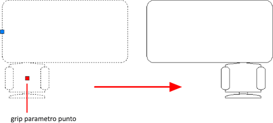

Utilizzo dei grip per modificare i blocchi contenenti parametri di azione
È possibile manipolare un blocco contenente parametri di azione con grip personalizzati. Ad esempio, quando si trascina il grip sulla sedia nel riferimento di blocco sottostante, la sedia si sposta.
