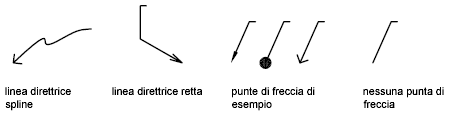

Formato
Consente di controllare la modalità di disegno della direttrice e se presenta una punta della freccia.
Spline
Disegna la linea direttrice come una spline. I vertici della linea direttrice sono punti di controllo con lo stesso peso unitario.
Retta
Disegna la linea direttrice come un insieme di segmenti di linea retta.
Freccia
Disegna la punta di una freccia in corrispondenza del punto iniziale della linea direttrice.
Nessuno
Disegna una linea direttrice senza alcuna punta di freccia in corrispondenza del punto iniziale.
