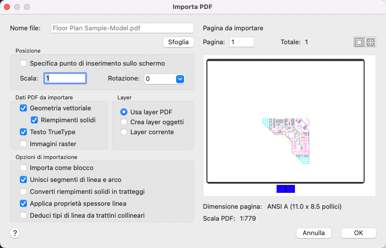

Sfoglia
Visualizza una finestra di dialogo standard per la selezione dei file, in cui è possibile selezionare un file PDF differente da importare.
Pagina da importare
Quando si importa un file PDF, è possibile scegliere la pagina immettendo il numero di pagina o facendo clic sull'immagine di anteprima. Se si desidera visualizzare una vista più grande della pagina selezionata, è possibile passare da un vista dalle dimensioni intere alle viste in miniatura e viceversa. È possibile importare una sola pagina alla volta.

Posizione
Specifica la posizione del file PDF importato rispetto alla posizione del sistema UCS corrente.
- Specifica punto di inserimento sullo schermo
- Quando questa opzione è selezionata, è possibile specificare la posizione con il dispositivo di input o immettendo le coordinate rispetto al sistema UCS corrente in seguito alla chiusura della finestra di dialogo. Quando questa opzione è deselezionata, il file PDF viene importato in corrispondenza dell'origine del sistema UCS (0,0).

Dati PDF da importare
È possibile includere o escludere i dati per tipo.
- Geometria vettoriale
- I tipi di dati geometrici PDF includono percorsi lineari, curve Beziér e aree con riempimento solido, che vengono importate come polilinee, e solidi 2D o tratteggi con riempimento solido. All'interno di una tolleranza, le curve che somigliano ad archi, cerchi ed ellissi vengono interpolate come tali. I tratteggi con modello vengono importati come molti oggetti distinti.

Layer
È possibile scegliere il metodo da applicare per l'assegnazione degli oggetti importati ai layer.
- Usa layer PDF
- Crea i layer di AutoCAD dai layer memorizzati nel file PDF e li applica agli oggetti importati. I nomi dei layer hanno un prefisso PDF. Se i layer non sono presenti nei file PDF, vengono invece creati i layer degli oggetti.
- Crea oggetti layer
- Crea i layer di AutoCAD per ciascuno dei seguenti tipi generali di oggetti importati dal file PDF: PDF_Geometria, PDF_Riempimenti solidi, PDF_Immagini e PDF_Testo.
- Layer corrente
- Importa tutti gli oggetti PDF specificati nel layer corrente.
Opzioni di importazione
Sono disponibili diverse opzioni per controllare il modo in cui gli oggetti PDF vengono elaborati dopo l'importazione.
- Importa come blocco
- Importa il file PDF come blocco anziché come oggetti distinti.
- Unisci segmenti di linea e di arco
- Unisce i segmenti contigui in una polilinea, dove possibile.
