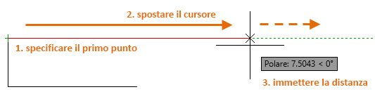

Puntamento polare
Quando è necessario specificare un punto, ad esempio quando si crea una linea, è possibile utilizzare il puntamento polare per indirizzare il movimento del cursore in determinate direzioni.
Ad esempio, dopo aver specificato il primo punto della linea mostrata di seguito, spostare il cursore a destra, quindi immettere un valore di distanza nella finestra di comando per specificare una lunghezza orizzontale precisa per la linea.
Per default, il puntamento polare è attivato e indirizza il cursore in direzione orizzontale o verticale (0 o 90 gradi).
Per attivare e disattivare il puntamento polare, premere F10 o su Touch Bar.

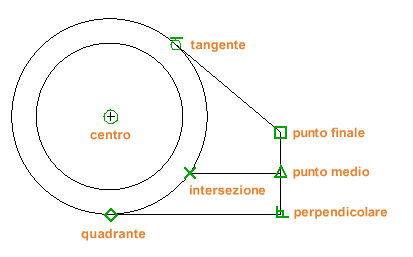

Snap ad oggetto
Il metodo più efficace per specificare posizioni precise sugli oggetti consiste nell'utilizzare gli snap ad oggetto. Nella figura che segue sono illustrati diversi tipi di snap ad oggetto rappresentati da contrassegni.
Gli snap ad oggetto diventano disponibili durante l'esecuzione di un comando ogni volta che viene richiesto di specificare un punto. Ad esempio, se si inizia a creare una nuova riga e si sposta il cursore in prossimità del punto finale di una linea esistente, il cursore eseguirà automaticamente lo snap a tale punto.
Per attivare e disattivare gli snap ad oggetto, premere F3 o su Touch Bar.

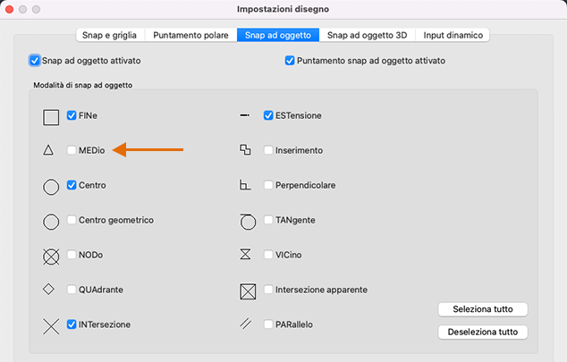

Impostare snap ad oggetto di default
Immettere il comando OSNAP per impostare gli snap ad oggetto di default, definiti anche snap ad oggetto "attivi". Ad esempio, può risultare utile attivare lo snap ad oggetto Punto medio per default.

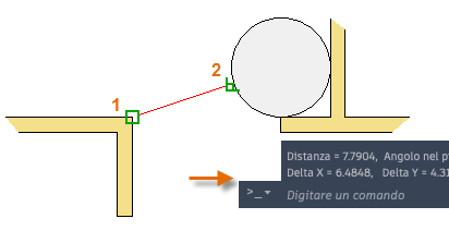

Verificare il lavoro
Verificare nuovamente la geometria per individuare in anticipo eventuali errori. Immettere il comando DIST (o solo DI) per misurare la distanza tra due punti qualsiasi nel modello.
Ad esempio, può essere necessario individuare il gioco tra i due punti illustrati, che potrebbero rappresentare l'angolo di un muro e un tavolino o una sezione 2D di una parte in plastica e un cavo.
Dopo aver immesso DIST, fare clic sul punto finale nell'angolo (1). A questo punto, tenere premuto MAIUSC mentre si fa clic con il pulsante destro del mouse, quindi scegliere Perpendicolare dal menu di snap ad oggetto. Infine, fare clic sul cerchio (2).
Il numero di cifre decimali e lo stile delle unità visualizzati nel risultato sono controllati dal comando UNITA.
