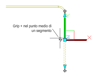

    Estremità di un segmento Fare clic su in corrispondenza di un'estremità del segmento.
    Punto medio di un segmento Fare clic su nel punto medio di un segmento. Per i tubi protettivo vengono inseriti automaticamente un raccordo a T o una deviazione a seconda del tipo di connessione specificato nelle preferenze di percorso.

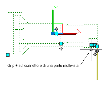

    Parte multivista Fare clic su in corrispondenza della connessione per la parte multivista.

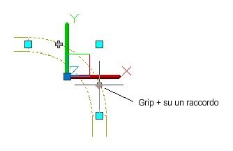

    Raccordo Fare clic su nella direzione del nuovo tratto.
