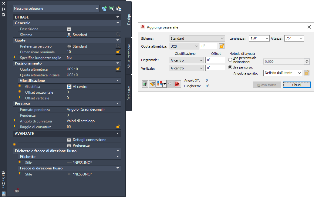

  1. Nell'area di lavoro Impianti elettrici, fare clic su scheda Iniziogruppo Genera, quindi fare clic su Passerella Trova o Tubo protettivo. Trova
  2. Per i passaggi successivi, utilizzare il riquadro proprietà per le impostazioni dei tubi protettivi o la finestra di dialogo Aggiungi passerelle per le impostazioni delle passerelle, come indicato di seguito.
    Tubi protettivi* (sinistra), passerelle (destra)
    *Sono visualizzate le proprietà estese, inclusa la modalità di percorso parallelo

    • Per le passerelle: nella finestra di dialogo Aggiungi passerelle, in Sistema
    • Per i tubi protettivi: nella tavolozza Proprietà > Generale > Sistema > > tavolozza Browser degli stili

    • Per le passerelle: nella finestra di dialogo Aggiungi passerelle, in Larghezza e Altezza
    • Per i tubi protettivi: nel riquadro proprietà, in Quote, Dimensione nominale
