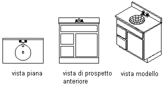

Esistono due tipi di parti: basate sui blocchi e parametriche. Le parti basate su blocchi sono istanze specifiche di parti con proprietà predefinite quali la forma e le dimensioni. Tali parti sono predefinite in base a proprietà e ad una serie di blocchi AutoCAD®. Ciascun blocco rappresenta la parte in una vista diversa; pertanto l'aspetto delle parti varia nelle diverse direzioni di vista.
Viste diverse di una parte meccanica
Viste diverse di una parte elettrica
Viste diverse di una parte idraulica
