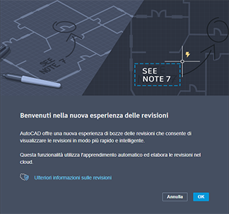

    Se è la prima volta che si utilizza Importazione revisioni, verrà visualizzata la seguente finestra di dialogo. Fare clic su OK.
    Il menu di posizionamento viene visualizzato nella posizione del cursore. AutoCAD fa del suo meglio per posizionare correttamente la revisione, ma potrebbe non essere allineata esattamente. Se si importa un'immagine scattata con il telefono o un disegno a mano, è possibile che la scala o l'angolazione sia differente o che l'immagine sia un po' inclinata. Se necessario, sono disponibili diverse opzioni per correggere l'allineamento.

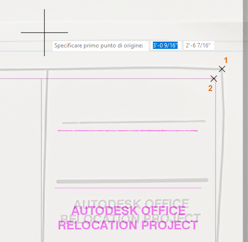

  5. Selezionare Allinea dal menu. Per eseguire l'allineamento, selezionare due coppie di punti di origine e destinazione. I punti di origine si trovano sulla revisione e i punti di destinazione si trovano sul disegno.
    Nota: Non è possibile eseguire lo snap alla geometria nella revisione, ma è possibile eseguire lo snap alla geometria nel disegno.
  6. Quando viene richiesto di specificare il primo punto di origine, fare clic sull'angolo superiore destro del cartiglio della revisione (1).
  7. Quando viene richiesto di specificare il primo punto di destinazione, fare clic sull'angolo superiore destro del cartiglio del disegno (2).
    Viene quindi richiesto di specificare la seconda coppia di punti di origine e destinazione.

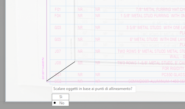

    Poiché le due coppie di punti definiscono distanze e angoli differenti, viene richiesto di mettere in scala la revisione per allinearla meglio alla geometria del disegno.
  10. Immettere o selezionare Sì.
    La revisione viene messa in scala e allineata. Non è ancora esatta, ma è più vicina.

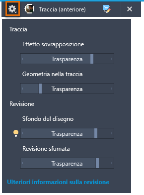

Ambiente di revisione
Prima di passare ad Assistenza revisione, conosciamo l'ambiente. Viene creata una nuova traccia contenente la revisione e viene attivato l'ambiente Traccia. Sono disponibili due modalità:
La modalità corrente è indicata sulla barra degli strumenti di Traccia.
Esistono alcune differenze nelle impostazioni a seconda che la traccia contenga o meno una revisione importata.

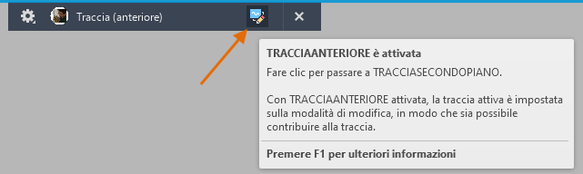

  1. Passare a Traccia (posteriore).
    Assistenza revisione è disponibile solo in modalità Traccia (posteriore). In questo modo è possibile aggiornare o inserire la geometria del disegno in base alle revisioni importate.

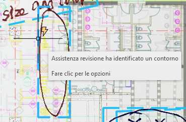

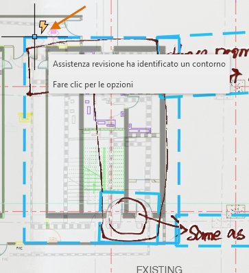

    Le revisioni sono indicate da contorni blu tratteggiati.

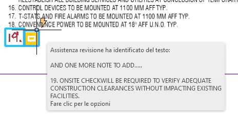

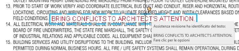

  3. Posizionare il cursore su qualsiasi contorno della revisione per visualizzare la descrizione comando, che indica il tipo di revisione.
    Tipo Descrizione comando
    Contorno
    Testo
    Testo barrato
    Testo didattico
    Commento in formato PDF

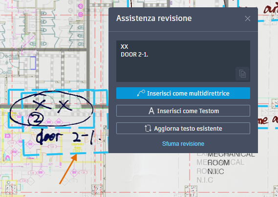

  4. Fare clic sul contorno della revisione per lavorare sulla revisione.
Proviamo ad alcuni esempi nelle sezioni seguenti.

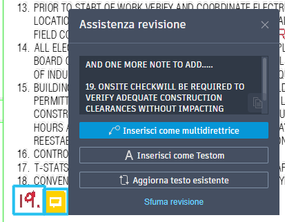

Revisione come fumetto di revisione

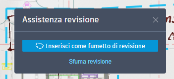

  1. Fare clic sulla revisione mostrata.

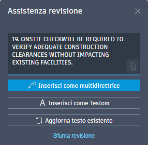

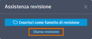

    Viene visualizzata la finestra di dialogo Assistenza revisione.
  2. Fare clic su Inserisci come fumetto di revisione.
    Il fumetto di revisione viene inserito nel disegno sul layer corrente.
    Il contorno della revisione viene sfumato automaticamente. È possibile intervenire più volte su una revisione, se necessario, anche quando il contorno viene sfumato.

  1. Fare clic sul contorno della revisione del testo come indicato.

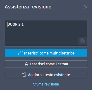

    Sono disponibili diverse opzioni. In questo esempio, inseriremo la revisione del testo come Testom. Proveremo l'opzione Aggiorna testo esistente in un secondo momento.
  2. Fare clic all’interno della casella di testo e modificare il testo come mostrato.
  3. Fare clic su Inserisci come Testom.
  4. Selezionare la posizione del Testom.
    Il Testom viene inserito utilizzando lo stile di testo corrente e la revisione viene sfumata automaticamente.

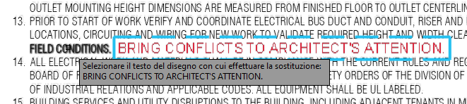

Revisione del testo - Aggiorna testo esistente
  1. Aprire il disegno 2A-2-0-2.dwg.
  2. Fare clic su scheda Collabora > gruppo Tracce > Importazione revisioni. Trova
  3. Se il disegno non è nel layout North Power, impostare tale modalità.
  4. Individuare e selezionare il file di revisione, 2A-2-0-2-MARKUPS.pdf, da importare.
  5. Fare clic su Accetta nel menu di posizionamento.
  6. Eseguire lo zoom di quest'area in basso a destra.
    In questo esempio, illustreremo le opzioni per l'aggiornamento del testo esistente.
  7. Fare doppio clic nella finestra per assicurarsi di trovarsi nello spazio modello in modo da poter selezionare il testo esistente.

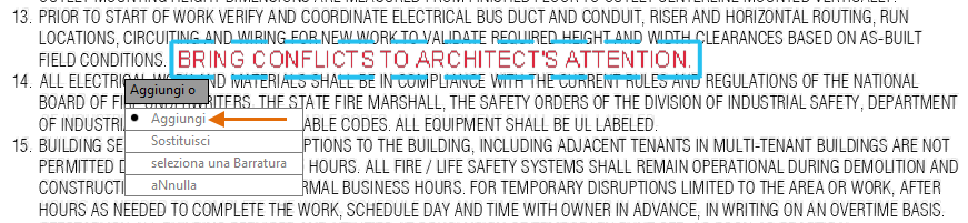

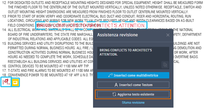

  8. Fare clic sul contorno della revisione per il testo e selezionare Aggiorna testo esistente.
  9. Selezionare il testo FIELD CONDITIONS quando viene richiesto di selezionare il testo che si desidera sostituire.
    Nota: Se non è possibile selezionare il testo, premere ESC per uscire dal comando corrente. Fare doppio clic all'interno della finestra e fare nuovamente clic sul contorno della revisione.
  10. Selezionare Aggiungi dal menu di scelta rapida per aggiungere il testo della revisione alla fine del testo selezionato.
  11. Aggiungere uno spazio davanti al testo aggiunto e fare clic all'esterno dell'editor di modifica diretta o di Chiudi editor di testo nella scheda contestuale della barra multifunzione Editor di testo, nel gruppo Chiudi.

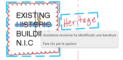

Assistenza revisione è in grado di riconoscere le revisioni che contengono testo cancellato. Sono disponibili diverse opzioni per le revisioni del testo barrato.
  1. Eseguire lo zoom dell'area del disegno mostrata nell'immagine seguente.
  2. Fare doppio clic nella finestra per assicurarsi di trovarsi nello spazio modello in modo da poter selezionare il testo esistente.

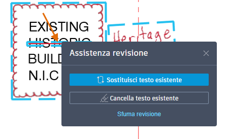

  3. Selezionare il contorno della revisione barrata sopra la parola HISTORIC.
    Sono disponibili due opzioni per il testo barrato: sostituire o cancellare il testo esistente. In questo esempio, sostituiremo il testo esistente con il testo della revisione accanto ad esso.
  4. Fare clic su Sostituisci testo esistente.

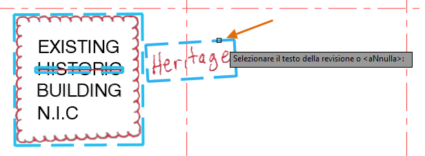

    Viene richiesto di selezionare il testo da sostituire.
  5. Selezionare il testo HISTORIC, non il contorno della revisione.
    Viene richiesto di selezionare il testo della revisione.
  6. Selezionare il contorno della revisione del testo Heritage.
    Viene aperto l'editor di modifica diretta del testo con il testo della revisione che è possibile modificare, se necessario.

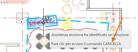

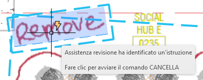

Testo didattico (solo in inglese)
A volte una revisione può essere un'istruzione per eseguire operazioni quali lo spostamento o la cancellazione. Se Assistenza revisione identifica una nota di revisione come testo didattico, quando si lavora su tale revisione, viene avviato il comando AutoCAD associato. Proviamo.
  1. Eseguire lo zoom dell'area di disegno 2A-2-0-2.dwg, come mostrato nell'immagine seguente.
  2. Posizionare il cursore del mouse sul testo della revisione, anziché sul contorno della revisione, per visualizzare il comando associato per una revisione del testo didattico.
    Nota: Assistenza revisione riconosce le istruzioni in linguaggio naturale nelle revisioni e le associa ai comandi di AutoCAD corrispondenti utilizzati per eseguire tali istruzioni. Ad esempio, il testo della revisione che contiene parole quali "Remove" o "Delete" può avviare il comando CANCELLA di AutoCAD.
  3. Fare clic sul testo della revisione per avviare il comando CANCELLA.
  4. Selezionare gli oggetti da cancellare indicati dalla revisione.
  5. Premere INVIO per completare il comando CANCELLA.

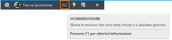

Sfumatura delle revisioni
È già stato notato che una revisione sfuma quando si lavora su di essa. Ma che succede alle revisioni sulle quali non si deve intervenire? È possibile sfumarle in modo che siano meno visibili sulla traccia.
  1. Fare clic su SFUMAREVISIONE nella barra degli strumenti di Traccia.
  2. Selezionare i contorni per ogni revisione, come mostrato nell'immagine seguente.
Nota: È inoltre possibile selezionare il contorno di una revisione e fare clic su Sfuma revisione.

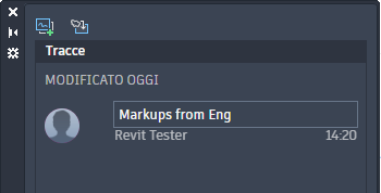

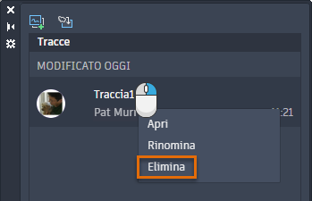

Ritorno ad una revisione
Quando si esce da una traccia con una revisione importata, è possibile tornarvi in qualsiasi momento. Prima di tornare alla traccia contenente la revisione importata, rinominarla in modo da poter vedere facilmente ciò che contiene.
  1. Se la revisione è ancora aperta, fare clic su Chiudi sulla barra degli strumenti di Traccia.

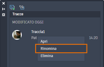

  2. Fare clic su scheda Collabora > gruppo Tracce > tavolozza Tracce. Trova
  3. Fare clic con il pulsante destro del mouse sulla traccia e scegliere Rinomina.
  4. Immettere Markups from Eng.
  5. Selezionare la traccia Markups from Eng per riaprire la traccia.
