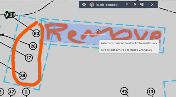

Testo di istruzioni su una revisione
Assistenza revisione rileva alcune istruzioni nel testo delle revisioni collegate a comandi quali SPOSTA, COPIA o ELIMINA. Quando Assistenza revisione identifica un'istruzione, è possibile fare clic su tale istruzione per avviare il comando associato.
