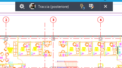

Assistenza revisione ora è in grado di rilevare e identificare le revisioni nei file PDF appiattiti.
L'icona di Assistenza revisione sulla barra degli strumenti Traccia indica quando è in corso il rilevamento delle revisioni.
