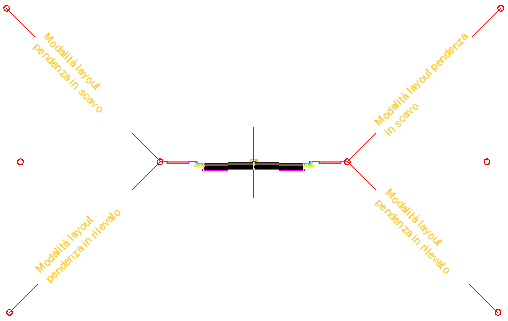

Rispecchiare i componenti sezione tipo a sinistra della linea base

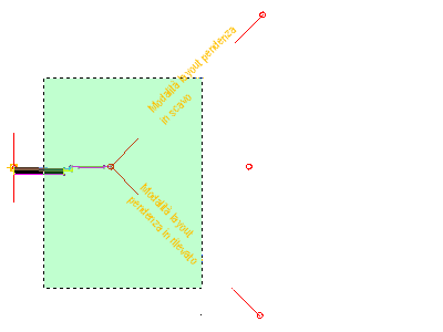

  1. Nella Carta, selezionare i quattro componenti sezione tipo aggiunti.
  2. Fare clic con il pulsante destro del mouse. Fare clic su Specchio.
  3. Fare clic sul punto contrassegno sulla linea base della sezione tipo.
    I componenti sezione tipo vengono visualizzati sul lato sinistro del contrassegno della sezione tipo. Il comando Specchio consente di creare un'immagine speculare dei componenti sezione tipo selezionati. Tutti i parametri dei componenti sezione tipo, tranne il parametro Lato, vengono mantenuti.
