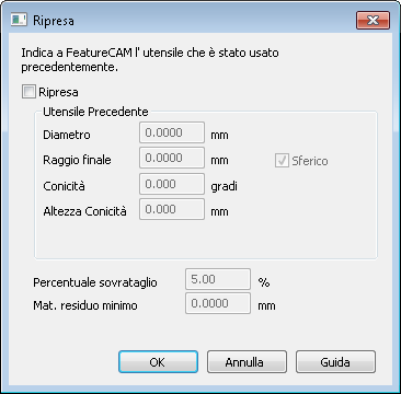

Finestra di dialogo Ripresa
Si può usare la finestra di dialogo Ripresa per creare percorsi utensile di ripresa che fresano automaticamente aree che non sono state tagliate da operazioni precedenti.
Per visualizzare la finestra di dialogo Ripresa, fare clic su Ripresa sulla scheda Strategia della finestra di dialogo Proprietà feature.
Ripresa — Selezionare questa opzione per attivare la ripresa piana.
Diametro utensile precedente — Inserire le dimensioni dell'utensile usato precedentemente per tagliare la parte. Questo parametro si applica a tutti i metodi di ripresa.
Percentuale sovrataglio — Inserire una percentuale di cui aumentare il Diametro utensile precedente per espandere l'area di ripresa. È utile per assicurare la copertura completa da parte del percorso utensile di ripresa.
Materiale residuo minimo — Specificare le dimensioni minime del materiale residuo che si vuole riprendere.
