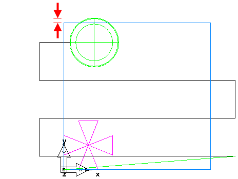

Esempi di ultima passata del sovrataglio %
Questo esempio mostra una simulazione controlinea con vista superiore della feature di Spianatura usando il valore predefinito Ultima passata del sovrataglio % del 20% del raggio utensile (la distanza indicata con le frecce):

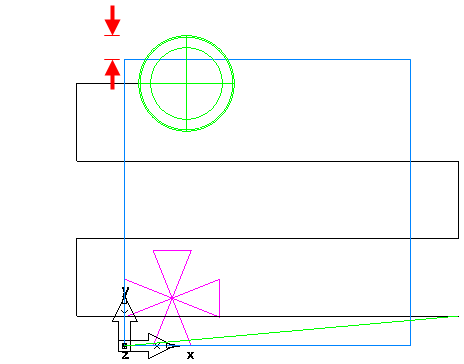

Questo è lo stesso esempio con il valore Ultima passata del sovrataglio % impostato su 50% del raggio utensile:
