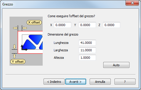

Finestra di dialogo Grezzo (azzeramenti multipli).
Si può usare la finestra di dialogo Grezzo per specificare le dimensioni e la posizione del grezzo:
  1. Inserire le coordinate dell'origine del grezzo nei campi X, Y e Z.
    Le dimensioni predefinite del grezzo sono calcolate come dimensioni minime del grezzo che conterrà tutte le parti nel documento con la spaziatura specificata nella finestra di dialogo Configurazione.
  2. Se si vuole usare un grezzo con dimensioni specifiche, inserire le dimensioni nei campi Lunghezza, Larghezza e Altezza.
  3. Fare clic su Auto per calcolare le dimensioni minime del grezzo che conterrà tutte le parti.
  4. Fare clic su Avanti per visualizzare la finestra di dialogo Anteprima. Viene visualizzata in verde nella finestra grafica un'anteprima del layout.
