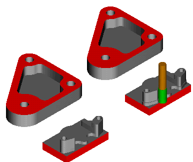

Se si vogliono tagliare parti diverse contemporaneamente sulla propria macchina, usare il tipo di documento Azzeramenti multipli. Con le parti azzeramenti multipli, si possono usare insieme setup diversi per le parti FeatureCAM. FeatureCAM può poi creare un singolo programma per tagliare tutte le parti e può ridurre al minimo i cambi utensile per tutte le parti.
Esempio di parte con più azzeramenti:
