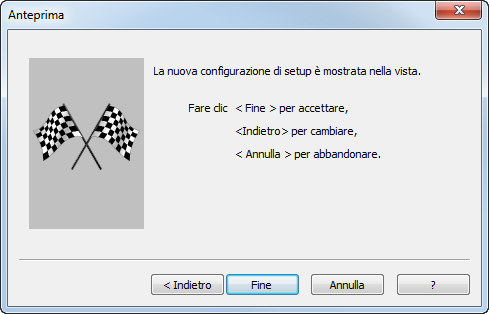

Si apre la pagina Anteprima e viene visualizzata un'anteprima del setup in verde nella finestra grafica.
Se si vuole cambiare qualsiasi impostazione, fare clic su Indietro fino a che non si raggiunge la pagina che si vuole cambiare.
Fare clic su Annulla per chiudere il wizard e annullare qualsiasi modifica.
Fare clic su Fine per accettare le modifiche e chiudere la finestra di dialogo Anteprima.
