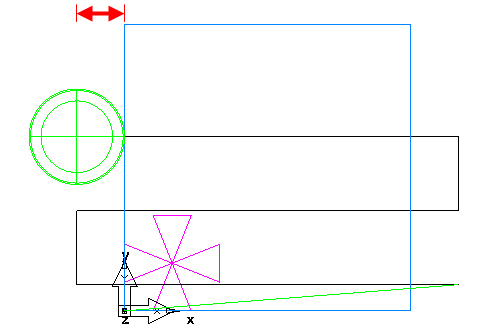

Esempi di sovrataglio laterale %
Questo esempio mostra una simulazione controlinea con vista superiore della feature di Spianatura usando il valore predefinito Sovrataglio laterale % del 100% del raggio utensile (la distanza indicata con le frecce):

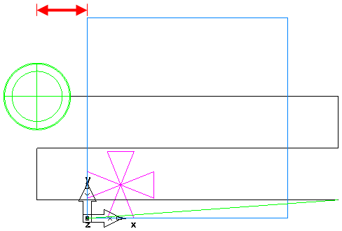

Questo è lo stesso esempio con il valore Sovrataglio laterale % impostato su 150% del raggio utensile:
