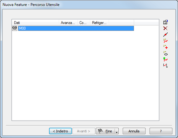

Esempio di codice di stop programma
Per inserire il codice di stop programma direttamente nel programma NC:
- Selezionare la scheda Feature e lavorazione > Feature > Percorso utensile > Percorso utensile di fresatura.
- Nella pagina Nuova feature - Curva o Operazione, selezionare Testo NC code e immettere M00 (o M01).
- Fare clic su Avanti. Si apre la pagina Nuova Feature - Percorso utensile.
Questa pagina ha gli stessi pulsanti di modifica del percorso utensile della scheda Percorsi utensile nella finestra di dialogo Proprietà Percorso utensile.
- Fare clic su Fine. La feature Percorso utensile è elencata in Explorer e sulla scheda Lista operazioni.
- Simulare la feature Percorso utensile. In questo esempio, non ci sono percorsi utensile da vedere, ma si deve simulare la feature per creare il codice NC.
- Visualizzare il codice NC sulla scheda Codice NC.
