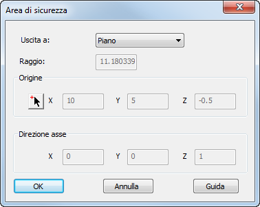

Finestra di dialogo Area di sicurezza
La finestra di dialogo Area di sicurezza ha effetto su approcci, affondamenti e uscite di un'operazione a 5 assi continui.
Uscita a imposta la forma dell'area di sicurezza. Selezionare tra:

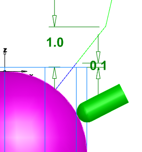

Piano — In questo caso, l'area di sicurezza è definita come un piano, una distanza di Piano rapido Z (1,0 pollici in questo esempio) sopra alla parte superiore del grezzo. Tutti gli affondamenti iniziano ad una Distanza di sicurezza affondamento dalla parte superiore del grezzo (a Z = 0,1 pollici in questo esempio).
Nota: Si impostano gli attributi Piano rapido Z e Distanza di sicurezza affondamento nella finestra di dialogo Uscita e affondamento.
Cilindro — Se si seleziona Cilindro, l'area di sicurezza dell'operazione è impostata come un cilindro lungo all'infinito. Inserire il Raggio del cilindro, l'Origine e la Direzione asse.
Sfera — Se si seleziona Sfera, la forma dell'area di sicurezza è impostata come sfera. Inserire un Raggio e un'Origine per la sfera.
