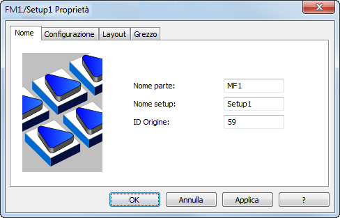

È possibile usare la finestra di dialogo Proprietà Setup per modificare un documento azzeramenti multipli dopo che è stato creato.
Per visualizzare la finestra di dialogo Proprietà Setup:
Le schede contengono le opzioni dalle finestre di dialogo Setup, Azzeramenti, Configurazione, Layout e Grezzo.
Le schede Layout e Grezzo non sono disponibili per parti non ripetute e non è possibile creare ripetizioni di una parte dopo che è stata aggiunta al documento azzeramenti multipli.
È possibile modificare la spaziatura, spostare la spaziatura, eseguire il nesting e così via nella finestra di dialogo Proprietà. È anche possibile cambiare il nome del Setup e l'ID origine direttamente nella scheda Nome.
