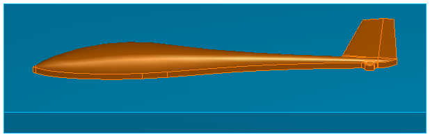

Per esempio, si può usare Dal basso in alto per tagliare questa parte di stampo di un aliante:
Dopo una sgrossatura livello Z viene usata una finitura livello Z, con Altezza cresta per controllare la forma del percorso utensile.

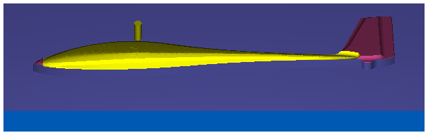

Questa è una simulazione 3D con Dal basso in alto deselezionato:
L'utensile Fresa a Candela Sferico (mostrato in giallo) inizia in cima nel mezzo tagliando verso l'esterno e perciò taglia con il centro dell'utensile:

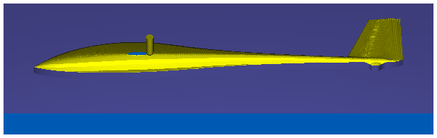

Questo è il risultato con Dal basso in alto selezionato:
L'utensile inizia in fondo, al di fuori della pendenza e fresa verso l'alto e verso l'interno verso il centro, in modo che venga usato il lato dell'utensile, che ha una superficie di taglio migliore.
