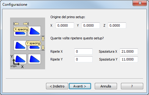

Configurazione (azzeramenti multipli)
Si può usare la finestra di dialogo Configurazione per specificare il numero di copie e posizioni dei setup.
Per completare la finestra di dialogo Configurazione:
  1. Inserire le coordinate dell'origine del primo setup nei campi X, Y e Z.
  2. Se si vuole ripetere il setup nel documento azzeramenti multipli, inserire il numero di ripetizioni e la spaziatura tra setup. I setup ripetuti sono organizzati in ordine rettangolare.
    Spaziatura X e Spaziatura Y sono le spaziature tra origini della parte. A seconda del post, questi numeri di spaziatura potrebbero non avere alcun effetto sulla parte come prodotta sulla macchina. Questo è gestito da ID origine e da come l'ID origine è usata per posizionare altre parti in relazione tra loro.
    Nota: Si possono inserire valori negativi.
    ID origine di setup ripetuti vengono numerati consecutivamente dal numero usato precedentemente.
  3. Fare clic su Avanti.
    Se erano stati inseriti valori nei campi Ripete X o Ripete Y viene visualizzata la scheda Layout, dove è possibile specificare il layout dei setup ripetuti.
    Se esiste solo un setup, si apre la finestra di dialogo Anteprima.
