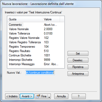

Test interruzione/continua
Commento — Il commento viene mandato in uscita nel codice NC all'inizio della feature test.
Registro risultato — Questo è dove viene posto il risultato delle misurazioni di sonda. Per esempio, se si sa che la propria macchina usa un registro 510, inserire 510 per questo valore.
Continue etichette — Inserire il punto a cui saltare nel codice se il programma vuole continuare dopo questa feature test. È possibile creare una nuova etichetta di salto usando la feature Test lancio etichetta.
Interrompi etichetta — Inserire il punto a cui saltare nel codice se il programma vuole continuare dopo questa feature test. È possibile creare una nuova etichetta di salto usando la feature Test lancio etichetta.
