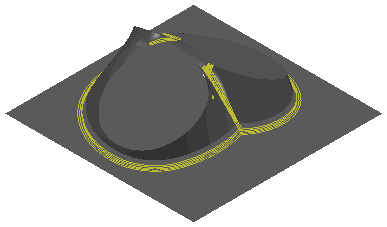

La ripresa spigoli è usata per pulire gli spigoli che si trovano tra superfici non tangenti. Ogni bordo di spigolo è chiamato linea di traccia. Usando le opzioni sulla pagina strategia, si può tagliare in direzioni diverse relative alle linee di traccia.
La ripresa spigoli è disponibile in quattro stili diversi:
Multi bitangenza — Crea un percorso utensile spigolo che segue lungo le linee di traccia. È simile a lungo, ma si comporta in modo diverso in corrispondenza dell'intersezione di più di due linee di traccia.
Lungo
Multi bitangenza
