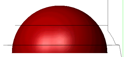

Questa immagine mostra un movimento di transizione Passo gradino su una superficie sferica.

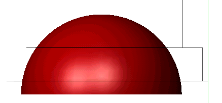

Questa immagine mostra la stessa feature superficie usando un passo laterale Diretto.
