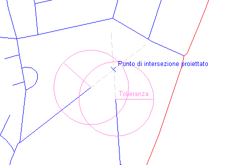

Oggetti imprecisi per difetto | Estendi oggetti imprecisi per difetto |
È possibile estendere gli oggetti lungo i loro percorsi naturali fino ad intersecare un punto proiettato | Intersezione apparente |
