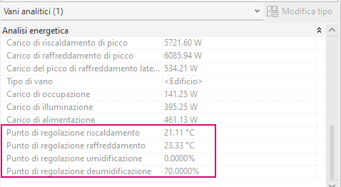

Dopo la creazione del modello energetico, i punti di regolazione nelle impostazioni di Tipo di edificio vengono applicati ai vani analitici e vengono visualizzati in sola lettura nella tavolozza Proprietà.

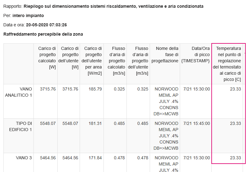

Questi punti di regolazione vengono utilizzati durante l'esecuzione di un'analisi dei sistemi. Dopo l'esecuzione di un'analisi di dimensionamento, i punti di regolazione di raffreddamento e riscaldamento vengono visualizzati nel riepilogo di dimensionamento dei sistemi riscaldamento, ventilazione e aria condizionata del rapporto di analisi.
