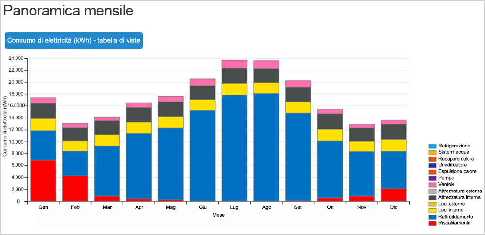

I dati di Revit vengono convertiti in EnergyPlus, che esegue una simulazione e crea un rapporto per il riscaldamento, il raffreddamento e il flusso d'aria del progetto.
Esecuzione dell'analisi e visualizzazione di risultati
