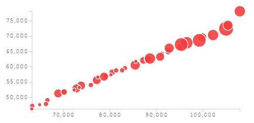

Visualizzare dati aggiuntivi nel grafico selezionando le opzioni nei menu a discesa Dimensioni e Colore. Per default, tutti i punti sono dello stesso colore e delle stesse dimensioni.
Se si seleziona un'opzione per Dimensioni, i punti del grafico verranno visualizzati in dimensioni diverse. Ad esempio, dopo aver selezionato Altezza parallelepipedo 1 per Dimensioni, le dimensioni del punto rappresentano l'altezza del parallelepipedo 1 nel risultato: un punto più grande significa un'altezza del parallelepipedo maggiore e un punto più piccolo indica un'altezza del parallelepipedo minore.

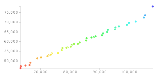

Se si seleziona un'opzione in Colore, i punti del grafico verranno visualizzati in colori diversi, dal rosso (basso) al blu (alto). Ad esempio, dopo aver selezionato Area di superficie per Colore, il colore del punto rappresenta le dimensioni dell'area di superficie nel risultato, che va dal rosso (il più piccolo) al blu (il più grande).
