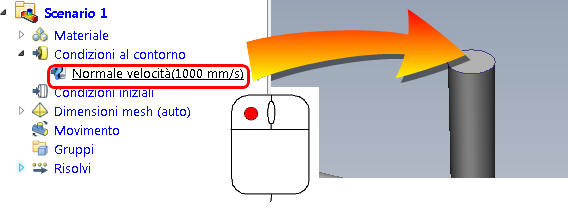

Per definire e applicare una condizione al contorno
In alternativa è possibile creare una condizione al contorno prima dell'applicazione sul modello.
- Fare clic su Modifica nel gruppo contestuale Condizioni al contorno. In alternativa, fare clic con il pulsante destro del mouse sul ramo Condizioni al contorno della Barra Studio di progettazione, quindi fare clic su Nuova CC.
- Definire la condizione al contorno nella finestra di dialogo di modifica rapida Condizioni al contorno e fare clic su Applica.
- Trascinare l'impostazione non assegnata dalla Barra Studio di progettazione all'entità del modello:
Nota Per assegnare un'impostazione attualmente assegnata ad un altro oggetto, trascinarla dalla Barra Studio di progettazione all'entità del modello.
