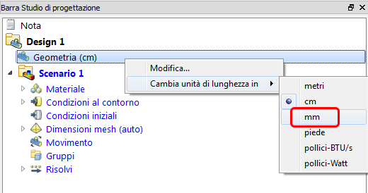

  1. Verificare che le unità siano impostate su mm nel ramo Geometria della Barra Studio di progettazione.
    Autodesk® Inventor, PTC Creo e SolidWorks:
    Le unità dovrebbero essere già mm. Nessuna azione richiesta.
    unità impostate
    UGNX:
    • Fare clic con il pulsante destro del mouse sul ramo Geometria.
    • Selezionare mm.

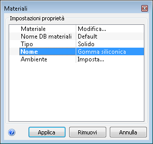

  9. Tipo = Solido, Nome = Gomma di silicio, fare clic su Applica.
    Gomma siliconica

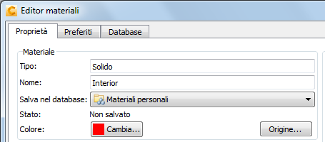

  13. Nell'Editor materiali, Nome = Interno, Salva nel database = Materiali personali.

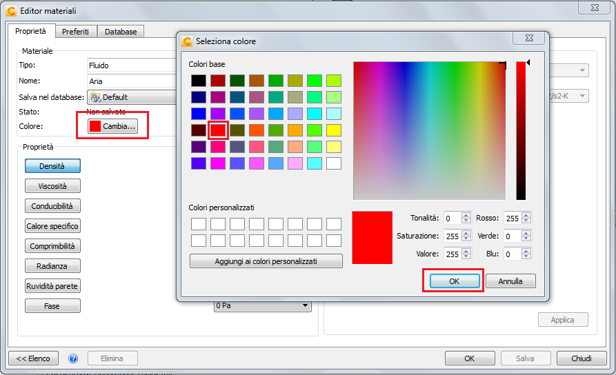

  14. Fare clic su Colore: Cambia. Nella finestra di dialogo Seleziona colore, selezionare una tinta di colore e fare clic su OK.
    modificare il colore

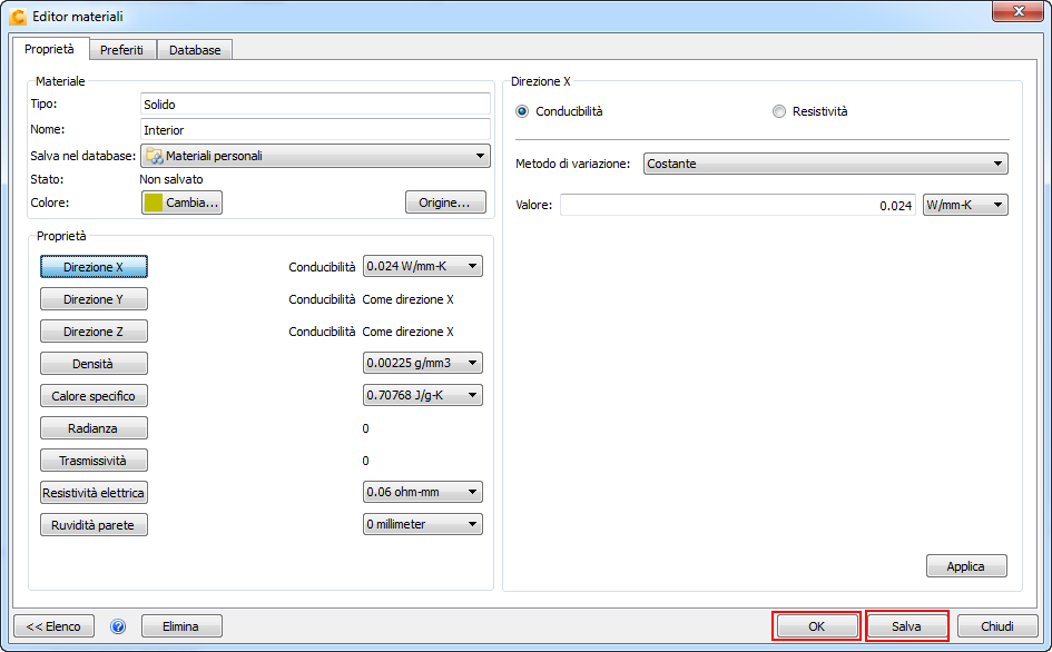

    Nota È anche possibile modificare le proprietà fisiche nell'Editor materiali, se necessario.
  15. Per salvare il nuovo materiale nel database dei materiali personalizzato, fare clic su Salva, quindi su OK nell'Editor materiali.
    salvare il materiale personalizzato

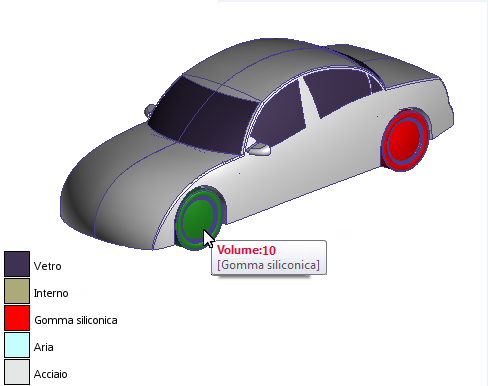

  25. Confermare che tutte le parti siano state assegnate al materiale appropriato:
    • Confrontare i colori della parte con la legenda nell'angolo in basso a sinistra.
    • In alternativa, posizionare il cursore del mouse sulle parti per visualizzare il materiale assegnato.
    • Se una parte è assegnata in modo errato o "non assegnata", correggerla ora.
      controllo dei materiali
