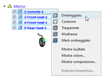

  2. Visualizzare i componenti interni:
    • Nella Barra Studio di progettazione, espandere il ramo Risultati e il ramo secondario Materiali.
    • Espandere il ramo Interno.
    • Selezionare le caselle relative alle parti nel ramo Interno:
      browser dei risultati
  3. Visualizzare i componenti interni come ombreggiati:
    • Tenere premuto CTRL e fare clic sulle parti nel ramo Interno.
    • Fare clic con il pulsante destro del mouse sui nomi di parte selezionati e selezionare Ombreggiato.

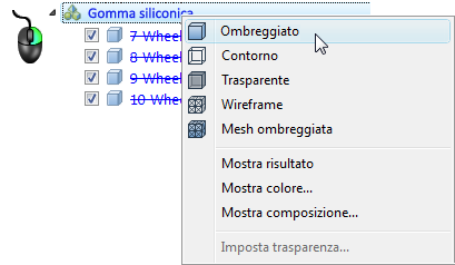

  4. Visualizzare gli pneumatici come ombreggiati:
    • Espandere il ramo Gomma di silicio e selezionare la casella accanto a ciascuna parte del ramo.
    • Fare clic con il pulsante destro del mouse sul nome del materiale Gomma di sillicioe selezionare Ombreggiato.
      pneumatici
  5. Fare clic con il pulsante destro del mouse sul ramo Gomma di sillicio e selezionare Mostra colore.
  6. Selezionare Nero dalla tavolozza e scegliere OK.
