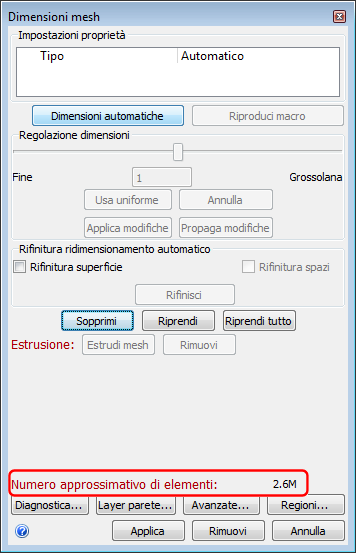

  8. Per determinare se la mesh deve essere modificata, selezionare Numero approssimativo di elementi. Fare clic con il pulsante destro del mouse fuori dal modello e scegliere Modifica. Notare il numero di elementi.
    numero di elementi
    Nota Il numero visualizzato può essere leggermente diverso, a seconda di piccole variazioni nel modello dovute al sistema CAD di origine.
    Nota Tenere presente che sono richiesti circa 2 GB di RAM per ogni milione di elementi.

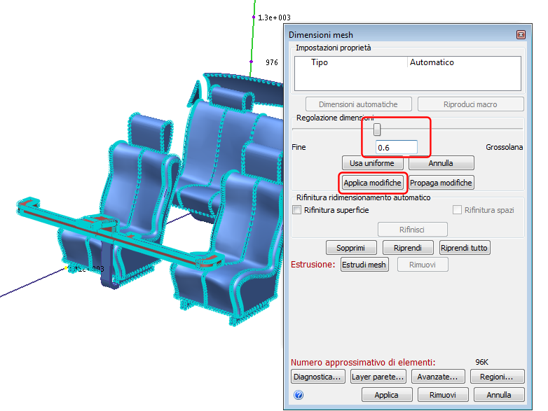

  10. Selezionare i due volumi di aria nei condotti. Nella finestra di dialogo Dimensioni mesh, trascinare il dispositivo di scorrimento Regolazione dimensioni di circa 0.6. Fare clic su Applica modifiche.

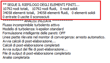

  16. Scorrere verso l'alto sulla Barra di output per prendere nota del numero di elementi finale.
    vista della mesh 1
    vista della mesh 2
    numero di mesh finale
