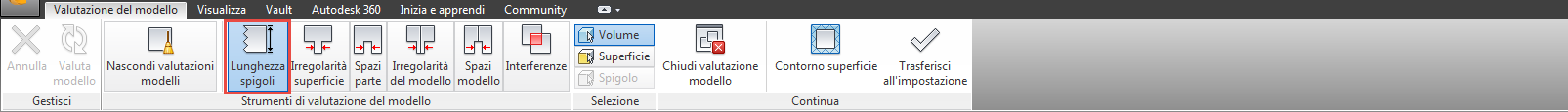

  1. Nella barra multifunzione in alto, selezionare Lunghezza spigoli.
    Lunghezza spigoli
    Nota Vi sono solo due spigoli visualizzati con questo modello; in modelli più complessi potrebbe essere necessario applicare un filtro. Alcune lavorazioni evidenziate dal toolkit di valutazione modello potrebbero essere intenzionali e necessarie nel modello. Questo strumento è stato concepito per individuare problemi; sta poi all'utente decidere se le lavorazioni sono intenzionali o problematiche.

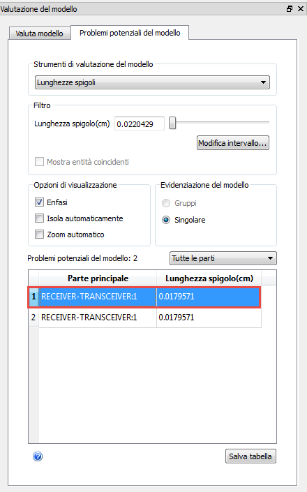

  2. Selezionare la lunghezza del primo spigolo nell'elenco, come mostrato di seguito:
    finestra di dialogo di valutazione modello
  3. Selezionare la casella di controllo Isola automaticamente.

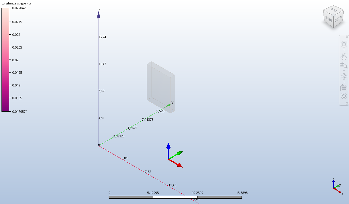

    Nota L'area grafica dovrebbe mostrare solo il chip grande simile al seguente:
  4. Selezionare la casella di controllo Zoom automatico.
  5. Eseguire manualmente uno zoom indietro scorrendo la rotellina del mouse.
    Nota Possiamo vedere che su questo chip è presente uno smusso accidentale. Selezionare l'altro bordo piccolo che ci consente di eseguire lo zoom sull'altro bordo corto creato dallo smusso.
