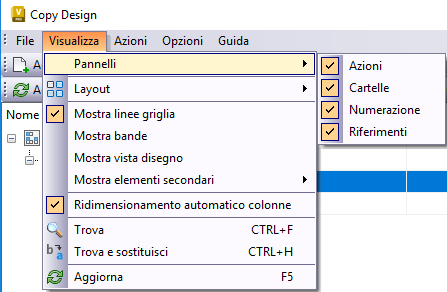

Menu Visualizza
Gruppi
Selezionare i gruppi da visualizzare nella finestra di dialogo Copy Design.

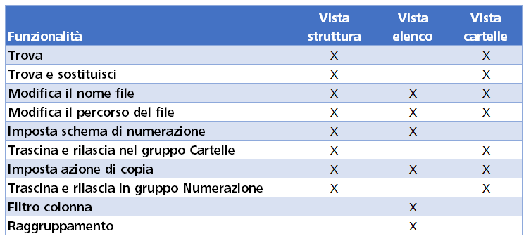

Personalizzare l'aspetto della griglia principale. È possibile scegliere tra tre viste:
  • Vista struttura: visualizza l'assieme in una configurazione di organizzazione che mostra la gerarchia dell'assieme e dei file associati nel processo di copia. Consente di comprendere la relazione di tutti i file coinvolti nel processo di copia. Di seguito sono elencate le operazioni disponibili nella vista struttura: Trova, Trova e sostituisci, modifica del nome del file, modifica del percorso del file, impostazione dello schema di numerazione, trascinamento della selezione nel gruppo Numerazione, impostazione dell'azione di copia e trascinamento della selezione nel gruppo Cartelle.
  • Vista elenco: visualizza tutti i file associati al file selezionato nel processo di copia. Di seguito sono elencate le operazioni disponibili nella vista elenco: modifica del nome del file, modifica del percorso del file, impostazione dello schema di denominazione, impostazione dell'azione di copia, filtro e raggruppamento delle colonne.
  • Vista cartelle: visualizza la cartella di destinazione in cui vengono inseriti i nuovi file al termine del processo di copia. Di seguito sono elencate le operazioni disponibili nella Vista cartelle: Trova, Trova e sostituisci, modifica del nome del file, modifica del percorso del file, trascinamento della selezione nel gruppo Numerazione, impostazione dell'azione di copia e trascinamento della selezione nel gruppo Cartelle.

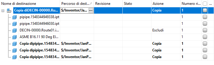

Mostra vista disegno
Per default, vengono copiati il modello selezionato e tutti i disegni associati. Se la Vista disegno è attivata, la modalità della vista visualizza tutti i disegni associati e consente all'utente di configurare l'operazione di copia in base ai disegni.
I disegni sono ora visibili nella cartella relativa alla documentazione. Visualizzarla selezionando la Vista struttura.
Nota: Lo stato Automatico indica che il disegno collegato al file riceverà la stessa azione del file associato. Ad esempio, se un file è contrassegnato per la copia, il disegno associato riceve il medesimo nome e la stessa posizione di salvataggio del nuovo file durante la copia.

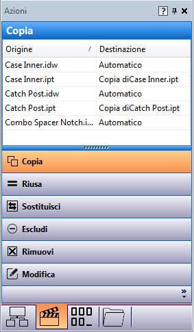

Azioni
Il gruppo Azione consente di rivedere le operazioni assegnate per essere eseguite sui file nella vista principale.
Dopo aver configurato il file nella vista principale, è possibile utilizzare il pannello Azione per filtrare i file in base all'operazione assegnata loro. Le operazioni assegnate comprendono copiato, riutilizzato, sostituito, escluso, rimosso o modificato.
Nota: È anche possibile impostare le operazioni delle azioni trascinando i file dalla griglia principale sul pulsante dell'operazione desiderata nel gruppo Azioni.
Per ulteriori informazioni, vedere il gruppo Azioni.
