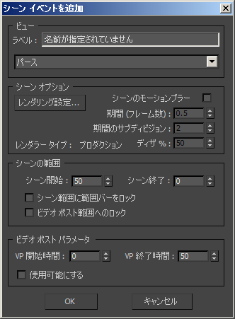

  3. [シーン イベントを追加](Add Scene Event) をクリックし、ビューを[パース](Perspective)に設定します。
    [OK]をクリックして[シーン イベントを追加](Add Scene Event)ダイアログ ボックスを閉じます。

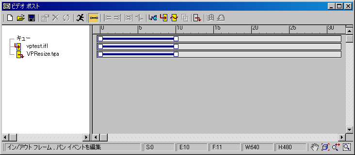

例: 一連のイメージをサイズ変更する:
    一連の静止画像をレンダリングしたものの、後になって解像度を間違えていたことに気付くという場合があります。普通なら、シーン全体を再レンダリングする必要があると考えて、完了したばかりの同じ作業を実行するために全システムを拘束してしまうことでしょう。しかし、ビデオ ポストを利用すれば、システムを全部使用しなくても、イメージのサイズ変更を実行できます。
  1. IFL マネージャ ユーティリティを使用して、サイズ変更したいイメージ ファイルに順次番号を付けて格納した IFL ファイルを作成します。
  2. [レンダリング](Rendering) [ビデオポスト](Video Post)を選択します。
  3. ([イメージ入力イベントを追加](Add Image Input Event))をクリックして、[ファイル](Files)をクリックします。
    手順 1 で作成した IFL ファイルを選択し、[開く](Open)をクリックして選択ダイアログ ボックスを閉じます。
  4. [OK]をクリックして[イメージ入力イベントを追加](Add Input Image Event)ダイアログ ボックスを閉じます。
  5. ([イメージ出力イベントを追加](Add Image Output Event))をクリックして、[ファイル](Files)をクリックします。
  6. 新しい静止画像セットのための出力ファイル形式を TGA に設定し、MyResize のようなファイル名を入力します。
    名前とファイル形式を設定し終えたら、[保存](Save)をクリックします。
  7. [Targa イメージ コントロール](Targa Image Control)ダイアログ ボックスでは、[OK]ボタンをクリックして既定値の設定のままにします。
    次に、[OK]をクリックして[イメージ出力イベントを追加](Add Image Output Event)ダイアログ ボックスを閉じます。
  8. ([シーケンスを実行](Execute Sequence))をクリックします。
  9. [ビデオ ポストを実行](Execute Video Post)ダイアログ ボックスでは、イメージに必要な新しい出力解像度を設定してから、[レンダリング](Render)ボタンをクリックします。
    レンダリングが完了すると、MyResize というプレフィックスの付いた、サイズ変更された一連のイメージができあがります。最初の IFL ファイルに 10 個のイメージが列挙されていたとすれば、MyResize0000.tga から MyResize0009.tga までの 10 個の新しいイメージがイメージ フォルダに格納されます。

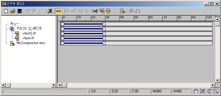

例: 2 つのイメージ シーケンスを合成する:
    2 セットのイメージを合成するという作業は、ビデオ ポストの「主要な」操作の 1 つです。これは、プロジェクトが終わりに近づいたとき、何人かのアーティストがレンダリングしたイメージをすべて合成するときに利用する操作です。
  1. IFL マネージャ ユーティリティを使用して、合成したいイメージ シーケンスの各セットについて IFL ファイルを作成します。
    最初の IFL ファイルを選択して、[開く](Open)をクリックします。次に、[OK]をクリックして[イメージ入力イベントを追加](Add Image Input Event)ダイアログ ボックスを閉じます。
  4. 再び、 ([イメージ入力イベントを追加](Add Image Input Event))をクリックして、[ファイル](Files)をクリックします。
    2 番目の IFL ファイルを選択して、[開く](Open)をクリックします。次に、[OK]をクリックして[イメージ入力イベントを追加](Add Image Input Event)ダイアログ ボックスを閉じます。
  6. 出力ファイル形式を MOV ファイルに設定し、MyComposite のようなファイル名を入力します。
  7. [圧縮設定](Compression Settings)ダイアログ ボックスでは、[OK]をクリックして既定値の設定を受け入れます。
  8. 最初のイメージ入力イベントを選択してから、[Ctrl]キーを押しながら 2 番目のイメージ入力イベントを選択します。
    2 つのイベントが金色でハイライト表示されます。
  9. ([イメージ レイヤ イベントを追加](Add Image Layer Event))をクリックし、コンポジタおよび変化のリストから[アルファ コンポジタ](Alpha Compositor)を選択します。
    [OK]をクリックして[イメージ レイヤ イベントを追加](Add Image Layer Event)ダイアログ ボックスを閉じます。イメージ レイヤ イベントが 2 つのイメージ入力イベントの親になったことに注目してください。
  10. ([シーケンスを実行](Execute Sequence))をクリックします。
  11. [ビデオ ポストを実行](Execute Video Post)ダイアログ ボックスの[レンダリング](Render)をクリックします。

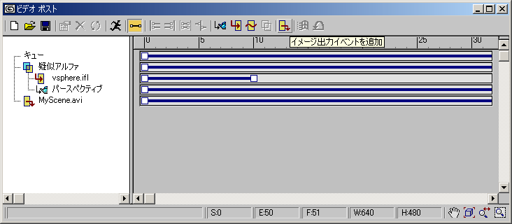

例: イメージ シーケンスまたはアニメーションの上にシーンをレンダリングする:
    このプロセスは 1 つ前のプロセスと似ていますが、今回は、既存のシーンのバックグラウンドとしてアニメーションまたは一連の静止画像を使用します。
  1. IFL マネージャ ユーティリティを使用して、現在のシーンのバックグラウンドになるイメージ セットについて IFL ファイルを作成します。
    IFL ファイルまたはアニメーションを選択して、[開く](Open)ボタンをクリックします。次に、[OK]ボタンをクリックして[イメージ入力イベントを追加](Add Image Input Event)ダイアログ ボックスを閉じます。
  4. [シーン イベントを追加](Add Scene Event) をクリックし、ビューを[パース](Perspective)またはシーン内にあるカメラに設定します。
  6. 出力ファイル形式を AVI ファイルに設定し、MyScene のようなファイル名を入力します。
  7. [ビデオ圧縮](Video Compression)ダイアログ ボックスからコーデックを選択し、[OK]をクリックします。
  8. 最初のイメージ入力イベントを選択してから、[Ctrl]キーを押しながらシーン イベントを選択します。
  9. ([イメージ レイヤ イベントを追加](Add Image Layer Event))をクリックし、コンポジタおよび変化のリストから[擬似アルファ](Pseudo Alpha)を選択します。
    この例に取り上げたイメージ入力イベントは、10 フレームしかありません。通常は、シーンと同じだけのフレーム数がある、一連のバックグラウンド イメージを選択することでしょう。このシーケンスをこのまま実行すると、IFL ファイル内のイメージは最初の 10 フレームの間だけ表示され、その後は消えてしまいます。
  12. 擬似アルファ レイヤ イベントのすぐ下のイメージ入力イベントを選択します。
  13. ループ イベントを追加して、回数に 4 を設定します。
    イメージ入力イベントが、キュー内でさらにネストされます。必要に応じて、既定値の[ループ](Loop)を使用することも、設定を[ピンポン](Ping Pong)に変更することもできます。その後、[OK]ボタンをクリックして[ループ イベントを追加](Add Loop Event)ダイアログ ボックスを閉じます。

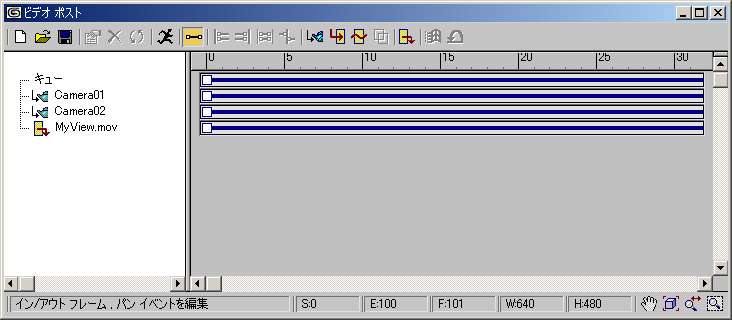

  1. パース ビューボートで、長さ 15 単位、幅 30 単位、高さ 15 単位のボックスを作成します。
  2. トップ ビューポートで、別々のアングルからボックスを見る 2 つのターゲット カメラを作成します。
  3. レフト ビューポートで Point-Of-View (POV)ビューポート ラベルをクリックまたは右クリックします。POV ビューポート ラベル メニューから、[表示](Views) [Camera01]を選択します。
  4. パース ビューポートで POV ビューポート ラベルをクリックまたは右クリックします。POV ビューポート ラベル メニューから、[表示](Views) [Camera02]を選択します。
  5. [レンダリング](Rendering) [ビデオポスト](Video Post)を選択します。
  6. ([シーン イベントを追加](Add Scene Event))をクリックし、ビューを[Camera01]に設定します。
  7. 再び、 ([シーン イベントを追加](Add Scene Event))をクリックし、ビューを[Camera02]に設定します。
  8. 最初のシーン イベントを選択してから、[Ctrl]キーを押しながら 2 番目のシーン イベントを選択します。
  9. ([選択された境界](Abut Selected))をクリックします。
  10. キューの何も表示されていない部分をクリックすることで、2 つのシーン イベントの選択を解除します。
  11. ([イメージ出力イベントを追加](Add Image Output Event))をクリックして、[ファイル](Files)をクリックします。
  12. 出力ファイル形式を MOV ファイルに設定し、MyViews のようなファイル名を入力します。
  13. [圧縮設定](Compression Settings)ダイアログ ボックスでは、[OK]をクリックして既定値の設定を受け入れます。
  14. ([シーケンスを実行](Execute Sequence))をクリックします。
  15. [ビデオ ポストを実行](Execute Video Post)ダイアログ ボックスの[レンダリング](Render)をクリックします。
シーンを逆にレンダリングする:
    頻繁に行われることではありませんが、シーンを逆にレンダリングする必要がある場合、それを実現するには何時間もかかるかもしれません。ビデオ ポストを利用すれば、それを簡単に実現できます。
  1. [レンダリング](Rendering) [ビデオポスト](Video Post)を選択します。
  2. ([シーン イベントを追加](Add Scene Event))をクリックし、ビューを[パース](Perspective)またはシーン内にあるカメラに設定します。
  3. [シーンの範囲](Scene Range)領域で、[ビデオ ポスト範囲へのロック](Lock To Video Post Range)のチェックマークを消して、[シーン開始](Scene Start)値をアニメーションの最終フレームに設定します。
  4. [シーン範囲に範囲バーをロック](Lock Range Bar To Scene Range)のチェックマークを消して、[シーン終了](Scene End)値を 0 (ゼロ)に設定します。
  5. [OK]をクリックして[イメージ入力イベントを追加](Add Input Image Event)ダイアログ ボックスを閉じます。
  6. ([イメージ出力イベントを追加](Add Image Output Event))をクリックして、[ファイル](Files)をクリックします。
  7. 出力ファイル形式を AVI ファイルに設定し、MyReverse のようなファイル名を入力します。
  8. [ビデオ圧縮](Video Compression)ダイアログ ボックスからコーデックを選択し、[OK]をクリックします。
  9. ([シーケンスを実行](Execute Sequence))をクリックします。
  10. [ビデオ ポストを実行](Execute Video Post)ダイアログ ボックスの[レンダリング](Render)をクリックします。
