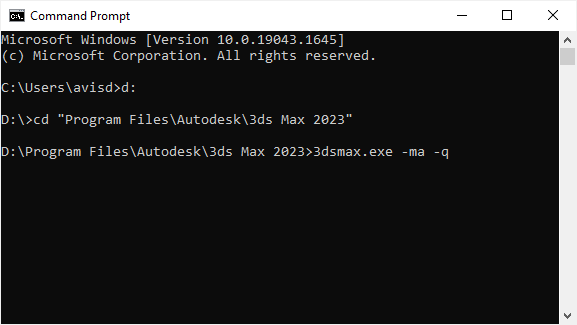

コマンド ラインから 3ds Max を起動するには
コマンド プロンプト ウィンドウを開きます(
[開始](Start)
[実行](Run))。
3ds Max のルート フォルダにナビゲートします。
プログラムを開始するために、
3dsmax
と入力します。
さまざまな設定を変更するには、コマンドライン スイッチを使用することができます。
