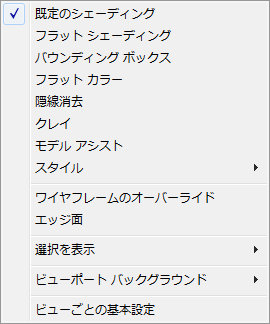

[品質](Quality)メニュー
注:  このメニューはカスタマイズできます。詳細については、下記の「手順」セクションを参照してください。
インタフェース
		 - 既定のシェーディング(Default Shading)
- シェーディング ビューポート ラベル メニューで設定された、シェーディングとライティングが有効なテクスチャ ジオメトリです。
既定のシェーディングの表示
- フラット シェーディング(Facets)
-  ジオメトリを、そのスムージング グループ設定に関係なく、ファセットされた状態で表示します。このオプションは、モデラー(特に作業中のジオメトリを正確に表示することを求めるキャラクタ モデラー)にとって便利なように用意されています。

- 境界ボックス
-  各オブジェクトのバウンディング ボックスのエッジだけを表示します。

- フラット カラー(Flat Color)
-  ライトを無視して、フラット カラーを使用してジオメトリをシェーディングします。ただし、シャドウは引き続き表示されます。

- 隠線処理
- ビューポイントから離れた点の法線を持つ面および頂点、および手前のオブジェクトに遮られて見えないオブジェクトの任意のパーツを非表示にします。シャドウが表示されます。

- クレイ(Clay)
-  ジオメトリを均等なテラコッタ カラーで表示します。このオプションは、オブジェクトのテクスチャに気を取られたくないモデラーに役立ちます。

- モデル アシスト(Model Assist)

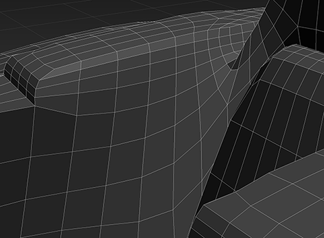

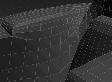

- [既定のシェーディング](Default Shading)と同様ですが、スムージング グループが存在しない場合は、表示エッジに基づいて面のシェーディングを行います([既定のシェーディング](Default Shading)は、レンダリング出力に一致する三角形化に基づいてシェーディングを行います)。[モデル アシスト](Model Assist)モードは、モデル全体のフローを表示して、視覚的な煩雑さをなくす場合に便利です。 シェーディング モードの効果は、編集ポリゴンや編集可能ポリゴンに対してのみ表示されます。
[既定のシェーディング](Default Shading)が有効なオブジェクトの詳細
[モデル アシスト](Model Assist)が有効なオブジェクトの詳細
- スタイル(Stylized)
- 選択する非フォトリアリスティック スタイル([グラファイト](Graphite)、[色鉛筆](Color Pencil)、[インク](Ink)、[カラー インク](Color Ink)、[アクリル](Acrylic)、[パステル](Pastel)、[テクニカル](Tech))を含むサブメニューが表示されます。
- ワイヤフレームのオーバーライド(Wireframe Override)
-  ワイヤフレーム モードでジオメトリを表示するための表示設定を上書きします。
ワイヤフレーム表示
- エッジ面(Edged Faces)
-  ビューポートに面のエッジを表示します。
- 選択を表示(Display Selected)
-  選択されている面を表示するためのオプション(エッジ表示またはシェーディング表示)を含むサブメニューが表示されます。
- ビューポート バックグラウンド
-  ビューポート バックグラウンドのオプションを含むサブメニューが表示されます。
- ビューごとの基本設定(Per-View Preference)
-  [ビューポート設定と基本設定](Viewport Setting and Preference)ダイアログ ボックスが開きます。
